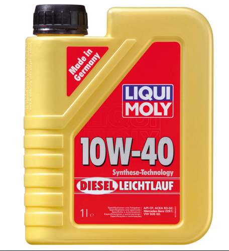

Mir ist geraten worden, von meinem "Traktoroel" 15W-40 (Total Rubia XT 15W-40) auf ein 10W-40 umzusteigen, weil mittlerweile die Hydros (250D) lauter werden.
Nun gibt es von Liqui Moly ein (teil-)synthetisches 10W-40 fuer Benziner und Diesel und auch ein solches (nur) fuer Diesel.
Worin mag da der Unterschied liegen?
Ich habe Bedenken, daß das Diesel-Oel zu sehr reinigt und evtl. die Ablagerungen vom mineralischen Oel loest und etwas verstopfen koennte... 🙁
Ciao
Ratoncita
Fuer Diesel
Fuer Benziner und Diesel

Hier aus Der DieselBeschreibung

@glkamg schrieb am 3. Dezember 2023 um 17:12:18 Uhr:
Ja, es ist dieses "Schmutztragevermoegen", das mich irritiert.
Der in Schwebe gehaltene Schmutz durchlaeuft ja auch den Oelfilter und koennte ihn (mit den von Detergentien freigeloesten Ablagerungen) verstopfen, oder?
Ciao
Ratoncita
Nein, warum?
Der Ölfilter ist dazu da den Schmutz zu fangen.
Wenn der Filter zu voll ist, geht normalerweise ein Bypass auf.
Sollte das so sein, dann ist der Wechselintervall zu lang.
Hast jetzt Angst dass dein Motor zu sauber wird? 😁

Verstopfen wird da überhaupt nichts.
Da müsste der Motor schon extrem verschlammt sein.
Selbst dann verstopft nichts. Die Ölkanäle sind ja nicht so sonderlich fein.
Umölen ist kein Thema. Mach es einfach 😉
15W40 mineralisch ist natürlich nicht so der Bringer.
Die Hydrostößel wird es aber vermutlich nicht nachhaltig heilen.
Bei Stößelgeräuschen, die auch bei warmem Motor nicht verschwinden, sollte man auch die Zylinderkopfdichtung in Betracht ziehen.
Selbst schon zwei Mal an zwei OM603 gehabt.
Beim ersten zunächst Hydros getauscht, Geräusche kamen bald wieder. Dann ZKD neu und Ruhe.
Beim zweiten OM603 erst ZKD neu, dann kamen die Geräusche auch nach einiger Zeit. Hydrostößel getauscht: Ruhe
Beide Motoren hatten um die 300.000 km auf der Uhr.
Die Erfahrung zeigt also, dass altersbedingt meist beide Baustellen irgendwann anliegen.
Gutes Öl hilft sicherlich dabei, den Ventiltrieb langfristig geräuschfrei zu halten.

Die Additive um Schmutz zu binden hat jedes halbwegs moderne Motoröl, auch das 15W-40 mineralisch. Das ist ja trotzdem ein legiertes Öl, d.h. mit Additiven.
Unlegierte Öl das den Schmutz absetzten lässt wird schon seit Jahrzehnten im PKW-Bereich nicht mehr verwendet. Das war zu Zeiten von Ölsieben und Einbereichsölen. Das bekommt man ja schon fast nirgends mehr. Mach dir keinen Kopf und gieß das Öl rein.
Nur deinen Hintergrund zweifle ich etwas an:
Das 10W-40 wird einen Tick besser den Motor durchölen hauptsächlich beim Kaltstart - soweit so gut. Bemerkung wirst du das imho aber quasi nicht, und auf deine Hydrostößel hat wrs eher nicht die gewünschte Auswirkungen: Wenn die mit 15W-40 Geräusche machen werden die mit 10W-40 wrs nicht leiser.
