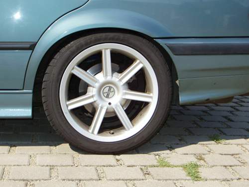

also ich kann jetzt nur aus der Erfahrung mit meinem BMW E36 328i berichten, aber da sahen 255/40 8x17 eigentlich auch ganz gut aus.
Adrian
