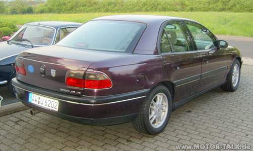

Bin jetzt umgestiegen vom Omi A 2,0L auf Omi B 2,5 V6.
Die Alus die ich auf dem "Alten" hatte,wollte ich auch weiter fahren.
Allerdings hatte ich da  205/55 16 91W drauf Conti Comfort Contact drauf, die aber auf dem Omi V6 nicht zugelassen waren.
Also runter mit den teilen ins Gutachten der Felgen (7,5x16 Alluett ET35) geschaut und die breiteste Größe ;-) rausgesucht die zugelassen ist.
Mit dem Kauf der 235 /50 R16 95W Conti Sport Contakt war ich schnell dabei :-)), für einen super Preis.
Eingetragen habe ich das noch nicht,da ich das "Altherren-Auto" doch vielleicht noch eine Spur tiefer haben möchte vo.
Es sollte aber dezent sein.Also nicht auf die Erde legen.und  knüppelhart.
Dann kommt noch die Frage,können noch Spurplatten verbaut werden,da die Felgen doch ein wenig tief im Radkasten stehen

Also ,ich will ja kein Spaßverderber sein , aber 235 / 50 16 Reifen sind mir beim Omega noch nie unter gekommen 😕😕
Ich muß auch sagen , hab jetzt einige Felgenhersteller durchgeschaut , da gibst nirgendwo Freigaben für diese Größe . Bei einem Aluett Gutachten sind diese erwähnt , aber nur für den Fiat Chroma .
Lt. Reifenrechner haben die 235 50 gegenüber 225 55 eine diffenrenz von 1,9 % , wäre also noch im Rahmen und damit vermutlich auch per Einzelabnahme eintragbar .
Ich würde das mal mit dem zuständigen TüV Onkel abklären .

Tja was soll ich dazu  jetzt sagen???? Außer das du kein Spielverderber bist ;-)
Ich habe das Gutachten vor mir liegen..Aber damit das für Euch nicht weiter so unglaubwürdig ist scanne ich das Gutachten jetzt ein..
Mir wurde das Gutachten vom hersteller zugeschickt...
Viel Spass beim "staunen"

Hallo Alex... Habe nun mal das Gutachten eingescannt.
War auch beim Tüv und der Onkel meinte,es wäre kein Problem sie einzutragen. Will mir aber vorher noch Spurplatten auf der Hinterachse machen,da die Räder doch weit nach innen stehen. Nur weiß ich nicht,wieviel mm ich brauche,damit die Räder mit dem Radkasten abschließen.

was haben denn die Felgen für eine Einpresstiefe (ET) dann kann man das ausrechnen.
Sage dir dann morgen bescheid was du fahren könntest.
MfG
Alex
Hallo Alex.. Die Felgen haben ET 35..
Gruß Klaus
also H&R zum Beispiel schlägt eine untere ET Grenze von 8mm vor.
Somit kannst du maximal 27mm pro Seite "verbreitern".
MfG
Alex
