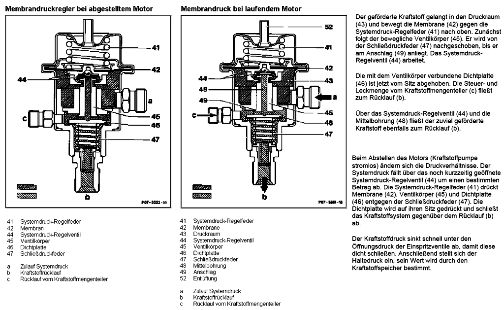

1.Das Runde Metalteil am Ende welches auf den Ansaugkrümmer Klemmt ist der Leerlaufsteller.
2.Der kleine Schwarze Kasten darüber welcher am Mengenteiler mit zwei Schrauben angeschraubt ist , nennt sich Elektrohydraulisches Stellglied ( oder Membrandruckregler ) .
3.Der Krafstoffdruckregler befindet sich auf der anderen Seite des Mengenteilers und dieser ist für den Rücklauf des überschüssigen Benzines zuständig .
Keines dieser 3 Teile verursacht bei defekt Benzin im Öl!!!
Das Elektrohydraulische Stellglied verliert Sprit wenn dessen Membran defekt ist über das kleine Loch im Plastikgehäuse . das ist nicht reparierbar , muss also dann getauscht werden !

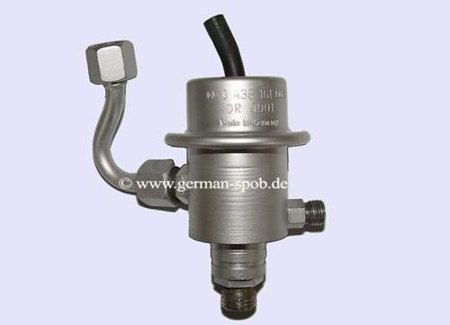

Also..im Anhang ist ein Bild des Membrandruckreglers, dieser befindet sich wenn ich vor dem Wagen stehe gegen Fahrtrichtung vor der KE. Dort kam aus dem Entlüftungsschlauch, der in den Entlüftungsschlauch vom Ventildeckelgehäuse geht das Benzin ins Öl. Den habe ich nun getauscht und das Problem ist nun auch weg.
Ich werde heut abend also nochmal versuchen da alles dicht zu bekommen oder Notfalls mal einen anderen Schlauch draufstecken.
Ich weiß auch nicht ob die beiden Defekte etwas miteinander zu tun haben oder ob es Zufall war..auf jeden Fall arbeitet der Leerlaufsteller..wenn ich den Schlauch von ihm abziehe sieht man wie gesagt zummindest dass er sich bewegt. Drücke ich die Stauscheibe ein wenig runter läuft er ja auch. Es scheint als ob er im Kaltlauf zu wenig Luft kriegt.

Wenn die Membran im Regler durch ist, dann kommt an dem schwarzen Zipfel Sprit raus. Und der sollte abgesaugt werden. Deshalb is da nen Unterdruck drauf.
Der TE hatte vermutlich durch den massiven Sprit eine Verdünnung des Öls zur Folge.
Genau und der schwarze Zipfel endet ja in dem Schlauch von der Entlüftung des Ventildeckels und da ist der Sprit dann reingesifft..
