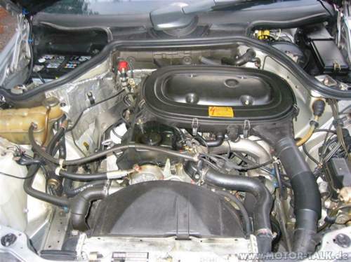

nachdem mein 230 te Bj 90 im Kaltlauf Drehzahlschwankungen hat, fragte ich mal bei DB nach. Dort sagte man mir, es könne der KLR oder das Poti sein, habe ich mal den Klr
abgeklemmt , brachte aber keine Besserung . Nachdem ich mal aus eugierde den Stecker vom Poti abgezogen habe laüft er super stabil im Standgas und dreht auch ohne loch rauf . Wie geht das und was is nun def? Kann ich den Stecker weglassen ????

du willst es nicht kapieren, oder? Bj 90 gab es noch keinen HFM im W124, der kam erst ´92, und dann erstmal nur im 220, 280 und 320.
Wenn du darauf bestehst, daß ein derartiges Bauteil in deinem Motorraum verbaut ist, stimmen einfach alle anderen Angaben nicht

Das kann aber nicht sein. Es gibt keinen M102 230E mit 97 oder 100 KW mit HFM Luftmassenmesser. Das ist einfach so.
Hat dann auch keine Buchse zum auslesen der KFM oder KLR o E4 usw,

Ich bin mal nicht so und stell ein Bild vom 230E ein, damit du bestätigen kannst, daß du diesen Motor nicht hast.
Was ist denn KFM? E4 hat er mit Sicherheit nicht.

Naja, wenn er den Motor nicht hat, dann hat er aber auch keinen LMM Poti 🙂
N HFM hat keinen Poti.
Davon ab läuft n KE Motor auch ohne Steuergerät, also folglich auch ohne den Stecker...
