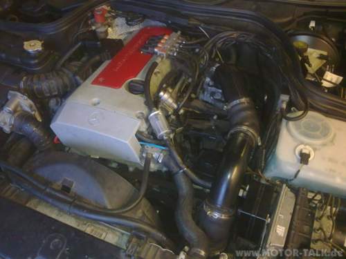

Hallo an Alle!
Ich bin hier zwar nicht ganz richtig, den Motor dürfte es aber auch in der C-Klasse öfter mal gegeben haben und vieleicht hat ja jemand schon mal so ein Problem gehabt. Ich habe im 208´er Forum bereits folgenden Beitrag geschrieben:
Nun hab ich die ersten "offenen" Fahrten so genossen, und dann das!!!
Kalt springt das Auto sofort und gut an - für ca. 3 sec., dann schwankt die Drehzahl, er ruckelt enorm - bis er ausgeht. Nur mit "spielen" mit dem Gas bei ca. 2,5 - 3,0 tausend u/min. bleibt er an. Dann einige Minuten warmlaufen lassen, dann läuft er. Nur im Standgas absolut unruhig.
War 2 mal beim Stern. Dynamische Kompressionsmessung, Leitungen mit Bremsenreiniger auf Falschluft geprüft, Fehlerspeicher sagt nur Zündaussetzer.
Am Tester wurde festgestellt, dass er zu fett eingestellt war, Korrekturstufe 3 - wurde wieder in Grundeinstellung zurückgesetzt und das Standgas erhöht. Die Kats waren, wegen besserem Sound (!?) demontiert, ich hab sie natürlich sofort wieder einbauen lassen. Deshalb wohl die fette Einstellung vom Vorbesitzer, wegen der fehlerhaften Lambdaregelung.
Nun hab ich auch eine BRC FLY-Gasanlage verbaut - im Gasbetrieb eher etwas schlechter, beim Kaltstart natürlich nicht zu probieren, da er kalt logischer Weise nicht mit Gas startet.
Beim Stern vermutete man def. Einspritzdüsen, die können es nach meiner Recherche aber nicht sein, da im Gasbetrieb die Düsen gar nicht in Funktion sind.
Nach der Grundeinstellung fehlt ihm jetzt auch noch Leistung, fühlt sich an, als bekäme er zu wenig Treibstoff bei "stärkerem" Beschleunigen, bis das "Loch" überwunden ist. Normale Fahrweise ist eher unauffällig.
Die Zündaussetzer sind permanent, wechselnd an allen Zylindern (immer jeweils nur einer). Im Vorfeld habe ich BRISK Gas-Zündkerzen, beide Spulen und den kompletten Kabelsatz, alles von BERU, erneuert.
Ich bin langsahm am Ende. Kann mir irgend jemand helfen ??? Im Forum hab ich nix vergeleichbares gefunden.

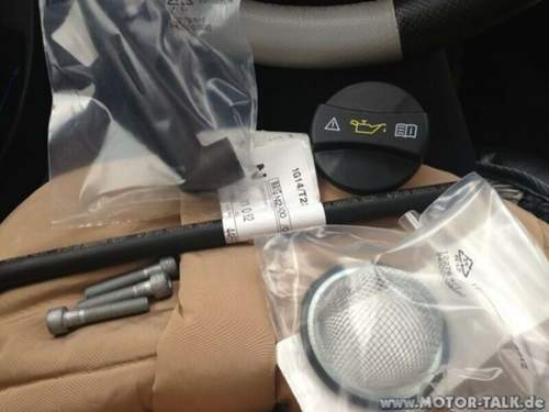

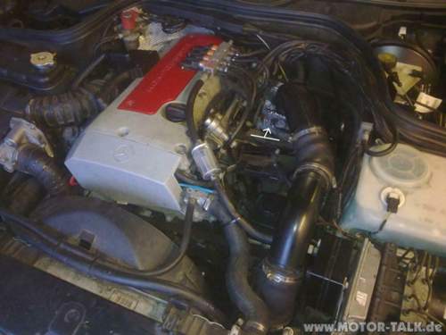

Hallo Hermann,
Ich hatte auch starke Drezahlschwangungen und bei Gas Betrieb noch mehr Schwangungen gehabt,
hab alles durchchecken lassen war nichts zu finden , hatte Zündspulen, Kerzen Luftmengenmesser ausgetauscht, Lamda und vieles mehr.
Hab aber am Ende denn Fehler gefunden .-) bei meinen C230 K sitz an der Drosselklappe so ein Sieb mit Dichtung und der war Defekt. Das blöde war das man diesen Sieb garnicht sieht , wenn man die Drosselklappe nicht ausanander nimmt ( Vier Schrauben ) das Teil kostet 2,50 € .
Danach war alles wieder gut ( 97% ), hab dann noch die Drosselklappe von MB Elektronisch anlernen lassen, kosten Punkt 50,-€ jetzt ist wieder alles 100% .
Auf dein Bild habe ich dir mit Rot makiert wo die Dichtung mit Sieb findest, mit Weiss makiert ist eine Runde Dichtung, die würde ich gleich mit erneuern, wie gesagt zusammen ca 5,-€ .
Ich würde danach einwenig mit Benzin rum fahren , damit das Benzin Steuergerät sich einstellt und diese dann zu dein Lpg Steuergerät weiter gibt und wie gesagt die Drosselklappe bei MB anlernen lassen bring wunder ..!

Aha,
das Sieb hab ich schon (zum Teil) gesehen, wär aber nie drauf gekommen, dass da was kaputt sein könnte !!
Vielen Dank, werd das Teil direkt mal bestellen, bei den Kosten, kann man das ja mal testen.
Gruß Christopher
