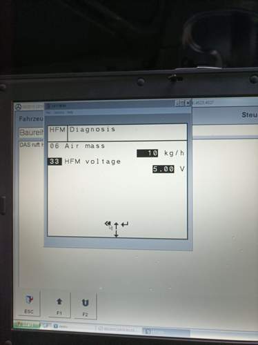

meine Tochter hat mir ihren 230, BJ. 96, auf den Hof gestellt weil er gerne im Leerlauf ausgeht.
Weil es ein Fehlerbild des NWS ist habe ich diesen getauscht(Valeo). Heute bin ich 70/80km mit dem Auto gefahren, ohne jegliche Probleme, bis er dann doch noch anfing die Symptome zu zeigen.
Im Leerlauf sinkt schlagartig die Drehzahl ab, er fängt sich und dreht deutlich über Leerlauf, fällt wieder deutlich ab, regelt wieder hoch. Ist aber nicht ausgegangen.
Nach einer Weile Leerlauf wieder stabil.
Zu Hause habe ich dann die SD drangehängt und für das Motormanagement einige Fehler ausgelesen. Diese gelöscht und die geführten Diagnosen der einzelnen Bauteile gemacht. Dabei ist er mir tatsächlich ausgegangen. Fehler jetzt, HFM, also Luftmassenmesser. Dieser zeigt allerdings brauchbare Werte.

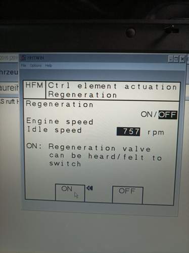

Was allerdings nicht funktionierte war die Ansteuerung des Regenerationsventil, kann das damit zu tun haben?
Spritversorgung ist okay, Pumpe letztes Jahr neu, Leistung grundsätzlich voll da. Der Opa läuft noch deutlich ü 200.
Morgen wollte ich noch mal den KWS mit dem vom SLK durchtauschen und schauen ob im Steuergerätekasten ein Lüfter verbaut ist. Evtl wird da ja eins der Stg zu warm und spackt rum.
Defekter HFM wäre wegen des Preises ja der Supergau.

LMM für 100€ geht doch noch
https://www.ebay.de/itm/364081726431?...
KWS wäre generell bei so einem Symptom mein erster Verdächtiger.
LG
Wenn der passend wäre würde ich den glatt auf Verdacht tauschen. Ich brauche aber diesen...
https://m.autodoc.de/bosch/1150485 an.
Es gibt von anderen Herstellern auch schon welche für 50-80€, da bin ich aber skeptisch ob die helfen....
Es wundert mich das der 96er 230er noch den LMM mit dem runden Stecker hat wie der 124er. Unser 230T, auch aus 96, hat den flachen Stecker...

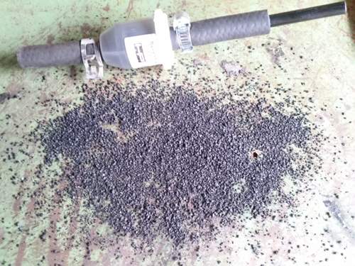

Wenn der Motor manchmal sägt und manchmal auch ausgeht würde ich auf Falschluft tippen, da es nicht immer auftritt ist das Regenerierventil der Hauptverdächtige. Du solltest prüfen ob es schaltet wenn man Spannung anlegt und ob es durch Aktivkohlekrümel blockiert ist, ich hatte das bei meinem c124 auch. Habe dann als quick-and-dirty-Lösung einen Spritfilter vorgeschaltet...der sah nach kurzer Zeit so aus wie unten zu sehen. Habe dann den Behälter erneuert.

Das Regenerierventil lässt sich über die SD nicht ansteuern, zumindest höre ich es nicht tickern. Wie viel Spannung braucht das? 12 V?
Das Ventil wird mit 12V angesteuert, ich hab einfach ein Ladegerät genommen um das zu testen.
Das Regenerierventil scheint ne Macke zu haben. Ich habe es ausgebaut, da war es zu. Dann an 12v getestet, erst wollte es gar nicht dann hat es 3 bis 4 Mal geklackt und ist jetzt mit Durchfluss offen stehen geblieben.
Der KWS vom SLK hat auch einen anderen Stecker.....
Lässt also nicht mal eben tauschen. Da werde ich nachher wohl mal zum Schrotti fahren müssen..
Neues R-Ventil vom Schrotti drin. Dieses taktet wunderbar.
Ich hoffe das war's.

Wichtig ist das in dem alten keine Kohlekrümel drin sind sonst blockiert das neue auch irgendwann.
Ich weiß nicht wo beim W210 der Aktivkohlebehälter sitzt, beim 124er sitzt er vorn links im Radhaus, beim S210 sitzt er hinten rechts im Radlauf.
