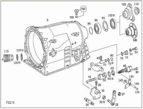

jetzt bitte ich euch hier auch mal um Hilfe!
Der Kleine macht jetzt zum ersten Mal Zicken!
Seit ein paar Wochen klagt meine Frau über ein heulendes Geräusch beim Fahren.
Gut, ich machte Probefahrt - es hört sich definitiv an wie eine beschleunigende (oder bremsende, je nachdem) Straßenbahn. Mittlerweile übertönt es schon das Motorgeräusch, und das will was heißen... Tendenz steigend 😠
Es ist absolut unabhängig von der Motordrehzahl oder dem eingelegten Gang - also rein Geschwindigkeitsabhängig.
Hörbar ab ca. 20 km/h, kontinuierlich ansteigend. Ab etwa 120 km/h wird es zum schrillen Pfeifen...
Motor-, Getriebe-, Kardan-Mittellager haben wir daraufhin neu gemacht. Hardy's sind auch erst ein Jahr alt.
Mein Mechaniker meint, da es nicht besser wurde, evtl. stirbt gerade das Getriebe-Ausgangslager. (Nr. 90 auf dem Bild)
Das Geräusch kommt auf alle Fälle aus dem vorderen Bereich (unter Mittelkonsole).
Das Diff. kann man daher, glaub ich, eher ausschließen. Oder könnte sich das über die Kardanwelle dermaßen übertragen, daß man es von VORNE hört...???
Was meint ihr zu diesem Problem? Gab es so etwas schon öfters? Kennt das jemand beim 722.6 (5-Gang Aut. 175 Tkm)?
Und - müsste das Getriebe raus, um das Ausgangslager zu wechseln - falls es daran liegt? Fragen über Fragen...
Jungs, ich zähle auf euch... DANKE schonmal 🙂
LG, Euer Mani
P.S.: Getriebeöl ist knapp 50Tkm drin, noch schön rot, Level passt, Getriebe schaltet seidenweich und problemlos!

Hallo Mani,
Was macht dich denn so furchtbar sicher, dass das Geräusch vom Antriebsstrang kommt?
Kannst du sagen, ob das Geräusch eher von vorne rechts oder von vorne links kommt?
Ich persönlich tippe nämlich auf einen Radlagerdefekt!
Hatten wir schonmal beim E 320 (da war's eher ein höheres Brummen) und auch bei unserem C 220 Diesel (da war der Ton deutlich höher, ging in Richtung Pfeifen).
Die Symptome passen meines Erachtens nach ziemlich gut, denn einem defekten Radlager ist die Motordrehzahl und der Gang völlig egal, das pfeift/heult/brummt/fiept rein nach Geschwindigkeit und wird auch immer lauter, je länger man es nicht behebt.
Also schau mal nach, ob du es noch etwas genauer lokalisieren kannst.
Viel Erfolg dabei! 🙂

Schönen guten Morgen, el lucero!
Nein, die Radlager kann ich ziemlich sicher ausschließen, da sie letztes Jahr neu gemacht wurden. Danke trotzdem für den Tip! 🙂
Das Geräusch kommt definitiv DIREKT unter der Mittelkonsole hervor... schön mittig 😠
Werde am WE mal damit auf die Hebebühne fahren, drin sitzenbleiben und laufen lassen - also eine Fahrt simulieren. Dann kann der Erich (mein Mechaniker) das Geräusch von unten her evtl besser lokalisieren. Hoffe nur, daß es NICHT das Getriebe ist - befürchte es aber. Denn das wäre ein wirtschaftlicher Totalschaden 🙁 Das Auto sollte eigentlich noch bis 2014, sprich noch gute 20.000 Km halten. TÜV ist ja fast neu...

Moin Jungs, danke erstmal für eure Antworten!
@Goify: Bei uns in Österreich ist es schon schwierig, überhaupt ein Auto mit Automatik zu bekommen 😠 - ein gebrauchtes 722.6 zu finden, ist hier absolut ein Ding der Unmöglichkeit... (habe ja schon sämtliche Schlächter im Umkreis von 100 Kilometern durchtelefoniert) - und selbst WENN dieser "Lottosechser" tatsächlich passieren würde, gäb's das sicher nicht um 500.-€... Um /Einbau käme dann ja noch dazu.
Ich bin weiß Gott kein Geizhals oder Pfennigfuchser - was es kostet, solls halt kosten - nur, wenn eine Reparatur den Zeitwert des Wagens übersteigt, halte ich das nicht mehr für sinnvoll... Leider hängt halt meine Frau sehr an dem Kleinen 🙄
@showroom & all: Wie weiter oben schon geschrieben, ich werde dieses WE (falls Erich, mein Mechaniker, Zeit hat!) mal mit dem Auto auf die Bühne gehen und ihn laufen lassen. Vielleicht - hoffentlich - kann er das Geräusch dann besser lokalisieren.
Das Neueste von gestern Abend - evtl. auch ein Ansatzpunkt - wenn ich mich während der Fahrt UMDREHE, also die Lauscher nach HINTEN 😁 - wird es deutlich und erheblich lauter...!!! Vielleicht doch das Diff... obwohl die Dinger nach meinen Erfahrungen eher "mahlen" und nicht heulen... Naja wir werden's ja sehen - ich halte euch am Laufenden!

ich tippe stark auf das Differential. "Strassenbahn" trifft es ziemlich genau 🙂🙂🙂.
Man kann das wohl reparieren. Neue Lager rein und gut........aber vermutlich kostet bei unseren 202 Dingern ein Gebrauchtteil auch nicht die Welt, auf die Übersetzung achten.....

Hi das Differenzial ist es, hatte ich bei meinem w124 auch eine Straßenbahn war noch leise dagegen :-), ist allerdings nicht gerade billig....
-oder Mittellager des Kardans.

Das war auch mein erster Gedanke, Carle - daraufhin haben wir das ja erneuert... siehe Eröffnungsposting 😉

Servus EL 🙂
die Lösung meines Problems war seinerzeit ein "neues" gebrauchtes Diff vom Ausschlächter.
Daraufhin war Ruhe im Kuhstall...
So wie Du das Ganze beschreibst, KANN es fast nur das Diff sein. Hatte ja exakt die selben Symptome.
Am Getriebe liegt das sicher nicht. Machs wie ich, laß Dich mit dem Auto auf die Bühne heben, und "fahre" da oben mal.
Mit dieser Methode hat mein Mechaniker definitiv das Diff als Schuldigen entlarvt - und eben erneuert!
Tut mir sehr leid, daß ich keine Rückmeldung mehr gegeben habe (ich bin eigentlich einer, der sich über sowas immer aufregt😁), aber bei diesem Thread hab ich es schlichtweg vergessen - das mit der Reparatur hatte sich nämlich ziemlich rausgezögert, da ich erst mal ein passendes und auch leises Teil auftreiben musste. Ist hier in Ö gar nicht so einfach.
Die Suche dauerte einige Monate, letztendlich hab ich dann doch in Deutschland eines bestellt (in der Bucht, 180€ + Vers.) - und halt gehofft, daß es gesund ist. War es auch, zum Glück 🙂
LG, Mani
