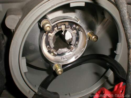

Hallo, gleich vorweg:
Mir ist klar das man vorsichtiger bei Xenon Anlagen sein muss. Ich lasse daher das Licht aus, zieh den Zündschlüssel ab UND klemme auch die Batterie ab - für meinen Komfort und meine Sicherheit.
Ich habe allerdings Fragen zum Ablauf:
- Kann ich die Brenner wechseln ohne weiteren Ausbau? Ich schätze mal ja nach einer genaueren Untersuchung, habe ja auch da Standlicht vor kurzem gewechselt und das ging problemlos.
- Brauch ich mehr als das Standardwerkzeug? Mir sind Sternschrauben aufgefallen die jeweils neben dem Brennen verschraubt sind - muss ich diese lösen um den Brenner auszbauen?
- Am Brenner steckt dieses Kästchen mit dem Blitz drauf, ich nehme an dass das das Vorschaltgerät für die hohen Spannungen ist - kann ich ie abziehen oder abdrehen? Wenn ja in welche Richtung?
Ich werde Latexhandschuhe tragen um die Birnen keinesfalls einzufetten...
Falls noch jemand Tipps hat, ich wäre dankbar!

Ich hab die am CLK selber getauscht, ist kein Hexenwerk...
ja du benötigst TORX dazu und Handschuhe sind PFLICHT!
die schrauben werden NICHT herausgedreht, sondern nur gelöst!!!!
das mit dem Blitz ist nicht das Vorschaltgerät (das ist unter dem SW montiert)
das ist nur der Stecker für den Brenner, der wird um 90° gedreht zum lösen
P1010061
P1010062
Hallo, vielen Dank für die Antwort.
Ich hab mich dran gemacht und es auch hinbekommen! Zeitaufwand 20 min - war aber sorgfältig 😉
Allerdings ist es beim W202 etwas anders als auf den Bildern vom CLK:
Stecker vorsichtig drehen, ca. 90° - dann ist der Brenner nur noch mit einem Spanndraht befestigt - beidseitig leicht und ohne Torx ausbaubar.

Dann : Plastikabdeckung ab , Bajonettverschluss leicht nach links drehen und abnehmen !
Metall-Haltebügel genau wie bei H7 drücken ,nach unten aushaken und wegklappen !
VORSICHT !!! Ich hab mich erschreckt , weil mir die Birne trotz angeblicher Torx-Verschraubung und Halteringen oder so ...einfach so entgegen fiel ! :-D Birne aufheben und falls Defekt , Fachgerecht entsorgen!
Neue Birne vorsichtig einsetzen , da ist eine eckige und halbrunde Arretierung auf der 12Uhr Höhe, die sollte nach Möglichkeit mit dem eckigen und halbrunden Gegenstück in der Fassung/Halterung übereinstimmen ! Wer als Baby allerdings schon versucht hat den viereckigen Bauklotz mit Gewalt in die dreieckige Öffnung der Bauklotzkiste zu pressen, sollte die Finger davon lassen ! Die Birnen sind empfindlich, und der Metallfaden neben dem Glaskörper ist mir beim Ausbau (des alten Brenners zum Glück) schon kaputt gegangen ! Das die mir runtergefallen ist lag aber auch daran , das ich innerlich so mit den Torx-Schrauben in Gedanken beschäftigt war , das ich nicht damit gerechnet habe , das ich die NICHT lösen musste !
Wenn der Brenner richtig sitzt , (mit kleinem Kosmetikspiegel kann man das sogar kontrollieren ohne den Luftfilterkasten (rechts) oder das ABS-Steuergerät (links) auszubauen ! ;-)
Dann Birne in dieser Position mit einem Finger festhalten und die Metallbügel wieder in die Halterung einhaken ! (Den Finger muss man beim passieren des Halters natürlich kurz wegnehmen, empfehle fließenden Übergang zu einem anderen Finger)
Danach den Bajonettverschluss wieder draufstecken und nach rechts drehen bis er gerade einrastet, dann das Licht einschalten und überprüfen ob´s brennt und nicht in den Himmel , oder auf den Boden scheint ! Die genaue Position des Lichtkegels kann man natürlich mit dem Auge nur grob überprüfen , und der Motor muss dabei laufen ! ( dyn. Leuchtweitenregulierung)
Wenn alles passt , den Deckel wieder draufmachen , und sich am dem Licht erfreuen mit dem auch die teuerste H7-Birne ...nicht mitkommt !
