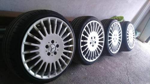

Mein Vorhaben:
Ich möchte auf meinem Octavia 5E RS Combi die 8,5x19" Vielspeichenräder von der S-Klasse montieren. Dadurch dass ich ein Airride verbaut habe, sollten die Felgen in allen Fahrstellungen inkl. Parkmodus "groß" wirken und daher habe ich auch das Thema gestartet.

Zum Reifen, für die Achsbruchoptik ist der 215/35 natürlich die bessere Wahl und wenn die Traglast ausreicht warum nicht.

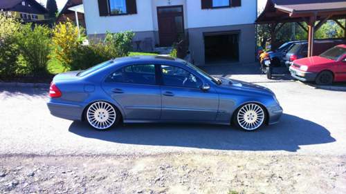

Ich hänge ein Bild von meinem Daimler mit den Felgen an mit 225/35, auf den Vags hatte ich die Felgen nie.
Wo sich die Reifen weniger ziehen das ist der 225 auf 8,5, die anderen sind 235/35 auf 9,5.
Der Benz hatte normale Airmatic und kein Airride, nachdem der nur ca bis Bodenfreiheit 7cm runter ging war der 225 in Ordnung.
PS: du kannst ja den Prüfer fragen ob du beide Dimensionen eingetragen bekommst, dann entscheidest du mit der Zeit.

Hi und danke für dein Bemühen!
Mit dem Prüfer habe ich schon alles durchgesprochen, dürfte so kein Problem geben und den 215er könnte ich von der Traglast her auch fahren.
Mir fehlen lediglich nur die Felgen (4x 8,5J) und eben die Entscheidung welche Reifengröße 😛
Ich hänge mal das Fake Bild hier an...jedoch wurde das Bild "übertrieben" tief gefaked also so wird er wahrscheinlich in Wirklichkeit auch nicht da stehen.
Ich habe mal im Internet mit einem Reifenrechner ausgerechnet:
Ich fahre aktuell 235/30/20 auf 8,5J. Würde ich mir einen 215/35/19 auf 8,5J montieren, würde ich ca 8mm an Bodenfreiheit "gewinnen" ( also 8mm näher zum Boden)
Mit einem 225/35/19 wären es dann nur 4mm Bodenfreiheit die ich "gewinne" um tiefer zu kommen.
