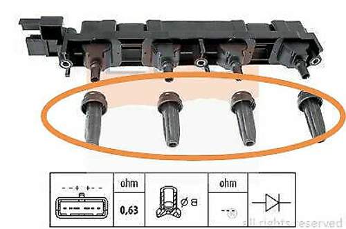

Zündspule ist verdächtig.

"zündspule“
Neue Kerzen bringen nichts wenn die spule kurz vorm sterben ist.
Kannst ja aber versuchen die Federn spitzen der spule unter der gummi Isolierung zu wechseln, einfach abziehen
Aber normalerweise besteht der Fehler durchgehend, vorallem unter last gibt es kräftige aussetzer, deswegen finde ich den Hinweis von Emma65 auch sehr kräftig.
