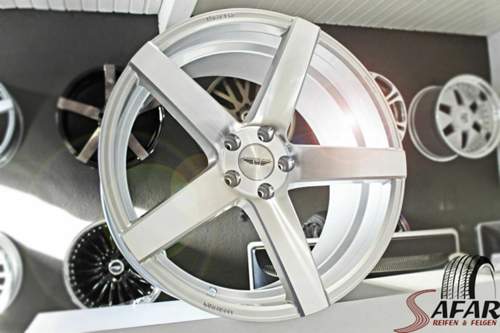

Was haltet ihr von diesen Concave KV1..... Finde die sehen Top aus.
8,5x20 ET 35
10,5x20ET 40
Sollten doch perfekt passen oder?

Ja das tun die ....meine jetzt Aussehen
