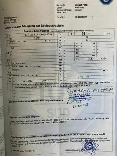

Das passt ich hatte das doch schonmal eingetragen. 245/30R20 auf 9x20 rundum.
Hier mal mein Tüv Bericht von damals. Geh damit zum Tüv dann sollte es klappen, er kann unter der Bericht-Nr nachgucken und es dir eintragen.
Img-1752
Auf einer 9er felge zieht sich nochmal der Reifen etwas. Das macht bestimmt was aus 🙂
Werde ich mal versuchen

wen du keine Probleme möchtest und kein Vitamin b besitzt Dan gibt es nur eine Kombi 235/30/20
Fahrverhalten war bei mir auch super der Tüvler Meinte auch die felgen alles gut keine Probleme aber wegen sonem furz Abrollumfang habe ich es nicht eingetragen bekommen
