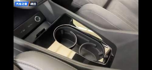

@Lumpistefan Hast du die mit den Klammern?
Das ist übrigens der Becherhalte raus China.
Der würde mir am besten gefallen, da man die Klammern einklappen kann und dadurch ein schön großes Ablagefach hat.
