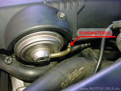

@robert
wenn du das irgendwann mal wirklich stilllegst, merke dir wie du das gemacht hast. Ich brauch da demnächst auch ne gute Lösung. 😁
Ganz einfach.
Du benötigst ein Stück Schlauch, welches auf den Unterdruckdosenanschluß passt (ca 3-4cm).
Weiters ein Stück Rundmaterial (ca 25mm lang)welches in den Schlauch hineinpasst. Dieses steckst du in den Schlauch und das andere Ende in den blauschwarzen Originalschlauch.
Ich habe mir ein Passstück für die beiden Schläuche mit einem Ansatz in der Mitte gedreht, somit kann es nirgends hineinrutschen.
Das Ganze ist innerhalb von 30 sek. rückrüstbar.
LG robert

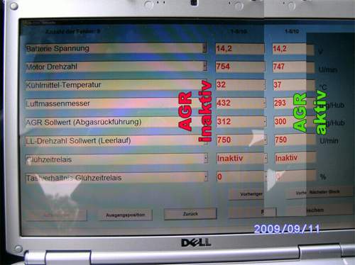

PS: war´n Joke vorhin - natürlich hab ich es stillgelegt.
Ja - nochwas, das stillgelegte AGR Ventil bringt einen Fehler (irgendein 0400er) da der Frischluftantel nicht mehr stimmt (Luftmassenmesser) was aber im Fahrbetrieb keinerlei Auswirkung hat
siehe das 2. Bild
