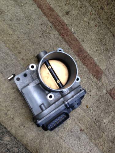

ich hab neulich mal einen V70 2,5T gefahren und muss sagen das ich vom Motor ziemlich beeindruckt war.
Allerdings hatte das Auto die Version mit elektronischer Drosselklappe, welche ich aus gegebenem Anlass nicht mehr in der Garage haben will..
Hat zufällig jemand eine Ahnung ab wann beim 2,5T der Motor mit der abgerundeten Zahnriemenabdeckung verbaut ist? Die Sauger lassen sich anhand der geänderten Leistung ja einfach klassifizieren, bei den Turbos geht das leider nicht.
Danke und Gruß,
Christoph
