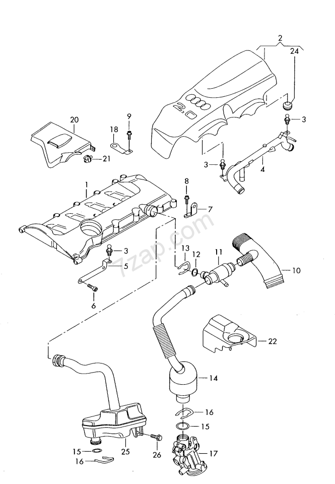

@Dereck
Bereits davor hatte das Fahrzeug immer wieder einen starken Geruch nach verbranntem Gummi oder Öl, besonders bei Drehzahlen über 2.000. Der Geruch kommt aus dem Motorraum, ist aber nicht immer direkt wahrnehmbar. Zusätzlich wird der Krümmer extrem heiß
Dass der Motor an sich schnell heiß wird kann ich bestätigen.
Der Geruch kann von einer defekten Kurbelgehäuseentlüftung kommen.
Entweder oben das Bauteil, oder was nach unten zum Kurbelgehäuse führt.
Anbei zu Sehen, oben das Teil Nr. 11, unten Nr. 14
https://img.motor-talk.de/JxkUdZTo-91Aqvuq.png

Vielleicht Verbrennungsaussetzer, gut möglich, dass ein Defekt an Zündkerze oder Spule vorliegt.  > Fehlerspeicher auslesen, alles andere ist nur Rätseln.    Dass der Motor an sich schnell heiß wird kann ich bestätigen.  Der Geruch kann von einer defekten Kurbelgehäuseentlüftung kommen.Entweder oben das Bauteil, oder was nach unten zum Kurbelgehäuse führt. Anbei zu Sehen, oben das Teil Nr. 11, unten Nr. 14 https://img.motor-talk.de/JxkUdZTo-91Aqvuq.png
