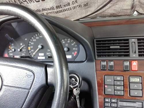

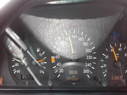

Moin Erwin,
in meinem C280 (W202) hatte ich die gleiche Maschine wie Du im W210er und hatte, so dachte ich, auch dieses Problem.
Wie Du aus dem Photo im Anhang sehen kannst, liegen die Temperaturen zwischen der Anzeige im KI und der Display vom Klimabedienteil himmelweit auseinander.
Solltest Du auch die Klimaautomatik haben, kannst Du ja die tatsaechliche Temperatur da ablesen.
Viele meinen ja das die M104er Motoren anfaellig waeren was erhoehte Temperaturen betrifft, ich allerdings hatte selbst bei knapp 50 Grad AT nie Probleme mit dem Motor.
LG aus Dubai, Werner

@scottydxb : Das macht mir schon mal etwas Laune, weil hier in Thailand ist es ja auch recht warm. Will halt nicht ueberhitzen, und werde das in 2 Wochen mit der Klima Automatik auslesen...! Und falls nicht muss ich den Dicken eben nochmals zum 🙂 bringen und dort lassen.
