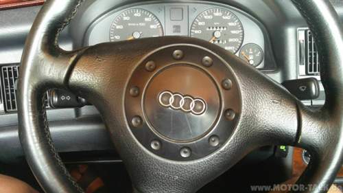

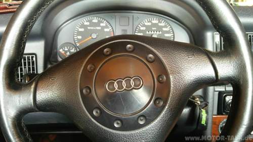

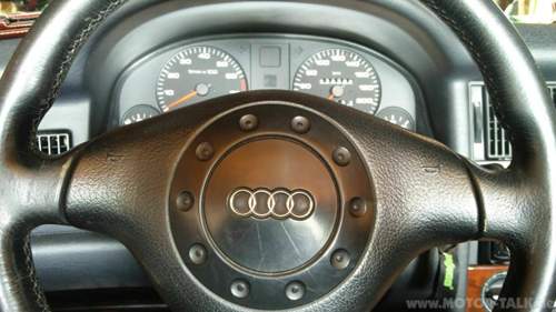

Die Stellung des Lenkrades beim Geradeauslauf ist auch sehr merkwürdig.
Mal steht es ca. 20° nach links, mal 20° nach rechts, mal richtig (siehe Bilder).
Hat jemand vielleicht selbiges erlebt und/oder hat eine Idee?

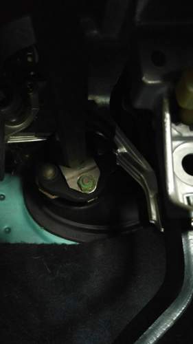

Schau mal bei der Pedalerie, ob das Lenkgestänge fest verschraubt ist. Wenn du vorne alles getauscht hast, könnte es noch daran liegen, dass die Gummis der Hinterachslager ausgeschlagen sind.
Pedalerie gerade gecheckt, alles grün.

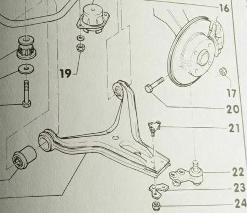

UPDATE:
Fehler gefunden: Die jeweils drei selbstsichernden Muttern (im Bild Nr. 24) beim unteren Traggelenk in den neuen Querlenkern waren nicht mit 65 Nm.
Daher verstellte ich der Vorderwagen bzw. das Lenkrad manchmal.
Lenkgetriebe ist i.O.
24
Tja, nach dem Sturzeinstellen sollte man auch die Schrauben festziehen :-)
