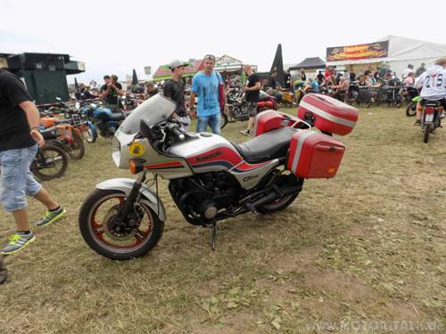

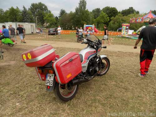

Hallo Leute,
ich habe eine 1984er GPz 550 mit 65 PS bei (ca.) 10500 Upm.
Da ich Koffer dran habe, die nur bis 130 km/h erlauben, und ich deswegen und überhaupt die maximale Geschwindigkeit (196 km/h ohne Koffer) nicht benötige,
überlege ich, beide Nockenwellen um je einen Zahn nachlaufen zu lassen.
Ich hatte mal das Experiment mit einer Gpz 305 gemacht, die hat nur 1 obenliegende Nockenwelle,
diese um 1 Zahn nachlaufen zu lassen.
Effekt: Vmax sank um 20 km/h, aber das Drehmoment im unteren-mittleren Bereich wurde besser und der Verbrauch verringert.
Die 550er hat eh nicht besonders viel Anzug. Daher halte ich das für sinnvoll.
Möglich ist es; im Zweifelfall natürlich Motor mit Schraubenschlüssel langsam durchdrehen.
Ist es legal, verliere ich dadurch meinen Versicherungsschutz oder Ähnliches?
Danke für eure Meinung
Uwe
Dscn4987
Dscn4988
