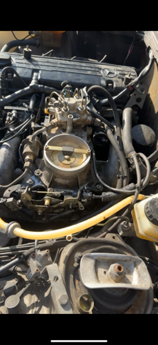

Fotos aus deinem Motorraum wären auch mal gut.

Hier ein paar Bilder
Motorraum

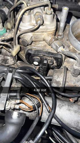

- Problem ist nun meine Lima scheint hinüber zu sein muss ich gleich mal alles testen weil die Batterie nu nicht lädt.
- Ich hatte wegen dem Leerlaufproblem nun den Luftmassenmesser Poti (glaube das war der gemessen) und da sind die Soll Bereiche mit 4,86 Volt (siehe Bild)
- dicht scheint er zu sein
- ziehe ich den Leerlaufregler , dann läuft er besser
Gebt mal bitte ein paar Sachen die ich prüfen soll, weil aktuell habe ich nicht das nötige Kleingeld um alles wild zu tauschen
Hier das bild
Auch wenn am Poti der Sollbereich anliegt bedeutet das noch lange nicht, dass er auch richtig funktioniert.
Der Poti sollte bei laufendem und warmen Motor geprüft werden. Dazu den Stecker ein klein wenig abziehen und die Spannung zwischen Pin 1 und 3 prüfen. Der Wert sollte zwischen 0,68 bis 0,72 Volt liegen. Dran rumdrehen würde ich freiwillig nicht, das kann teuer werden. Ich würde mir zuvor auch lieber den KLR genauer anschauen und ggf. vorsichtig reinigen oder ersetzen.
