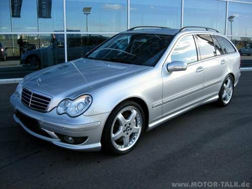

vo 7,5x18 225/40 ET 37  hi 8,5x18 245/35 ET 34
Bild : Meiner Felgen leider 1000 € pro Stück

Laut HP von Mercedes bekommst du auf die VA 7 1/2 x 18 ET 37 mit 225/40 R 18 und auf die HA 8 1/2 x 18 ET 34 mit 245/35 R 18 und da es von MB frei gegeben ist gehe ich davon aus das keine Arbeiten an der Karosserie nötig sind.
Lies aber am besten selbst, ist als PDF-Anhang dabei.
Ich hoffe konnte dir helfen
