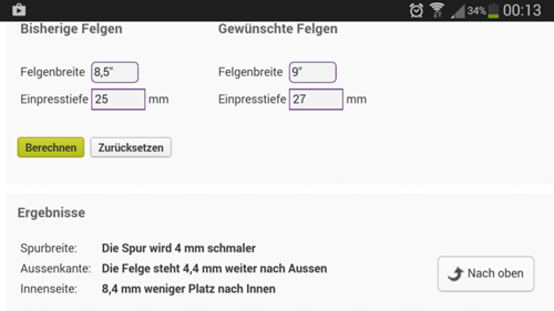

also wo ich ich für meinen ehemaligen 320er Felgen gesucht habe habe ich viel darüber recherchiert...
es waren zwat nur 19 Zöller aber in vielen Beiträgen war zu entnehmen das bei 8,5 Felgen mit ET 25 am besten 235 Reifen aufgezogen werden müssen denn mit 245er Reifen würde es beim seitlichen auffahren der abgesenkten Bortsteinen würde es am Kotflügel schleifen...und da du 9er mit et 27 vor hast an der VA zu montieren könnte es knapp werden da die dann Stückchen weiter raus ragen als die 8,5 mit et 25 ... aber das war bei den Fahrzeugen die etwas tiefergelegt waren.
Hinten sollte es aber eigentlich passen ich hatte 9,5 mit ET 28 und 265x30 Reifen.
Hier ein Vergleich in dem man sieht das deine Felge um 4,4 mm weiter nach aussen stehen würde.
Screenshot-2015-02-03-00-13-23

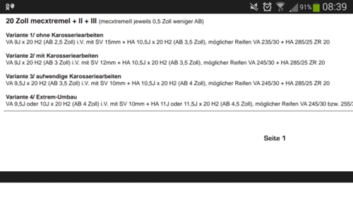

Da steht jetzt zwar keine ET aber die 1 Variante wäre "ohne" Karosseriearbeiten und vorne 9er mit 235er. ..Aber bei 235 und 265 Kombination musst du Querschnitt eigentlich 30 und 25 nehmen.
Screenshot-2015-02-03-08-39-25
235er Breit vorne ist m.E zu schmal auf der 9er Felge. Wieso muss es denn 245 "35" sein ?
