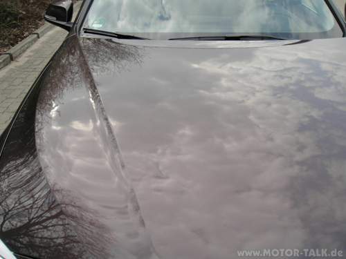

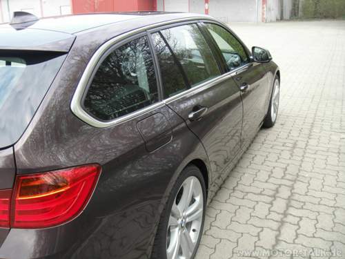

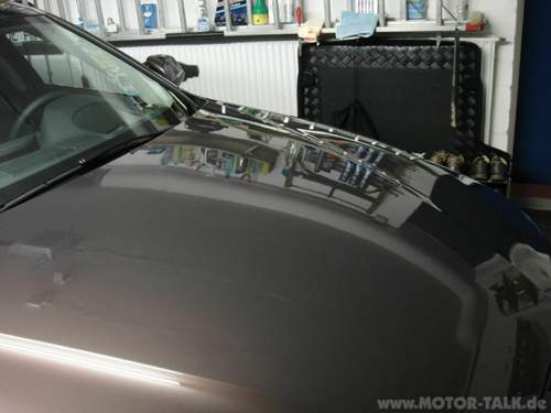

Habe dieser Tage bei 15 Grad in der Garage das farenheit 176 aufgetragen,
vorher mit 2 Eimer und Shampoo (Probe von Lupus) gewaschen,
anschließend mit DODO JUICE Lime Prime Lite poliert,dann das
farenheit mit einem Lappen aufgetragen,was sehr schwierig war,da es sehr
fest ist,lag vielleicht auch an der Temperatur.
Nach ca.2 Stunden mit einem Baumwolltuch vorpoliert,dabei wurde das Wachs
nochmals schön verteilt,anschließen mit einem Mikrofasertuch aufgenommen.
Die beiden letzten Arbeitsschritte waren ohne Anstrengungen zu erledigen.
Bin mit dem Ergebnis zufrieden, ist aber auch ein Neuwagen, über
Standzeit kann ich nichts sagen, abwarten.
Habe mir eine Flex PE 14-2 und eine Lupus 6100 gegönnt, bei der Flex
war je einmal 1 Liter Lackversieglung und Schleifpolitur dabei,habe
anderes, brauche diese 2 Sachen nicht, gebe diese kostenlos ab, nur
Erstattung Porto, dann bin ich zufrieden.
Anbei noch Bilder nach dem Wachsen.
Gruß bubil

Der schwere Auftrag lag nicht direkt an der Härte des Wachses oder der Temperatur. Das lag einfach am Wachs selbst, dass sich nicht normal verarbeiten lässt.

Sieht gut aus der Wagen in der Farbe. Ja, es lag an der Temperatur und daran, dass du es mit einem Lappen aufgetragen hast. Generell würde ich dir davon abraten Wachs mit dem Lappen aufzutragen. Nimm da lieber ein Schaumstoffapplikator Pad, kostet nur ein paar Cent und ist waschbar.
ABER - das Farenheit Wachs lässt sich bei höheren Temperaturen viel besser verarbeiten. Der Hersteller empfiehlt 20° C. Dazu ist es zudem ratsam, das Wachs vorher in der SOnne stehen zu lassen, damit es sich aufwärmt. Desweiteren wird dringend geraten, das Wachs mit den nackten Händen aufzutragen, weil auch die Handwärme dazu beiträgt das Wachs besser verteilen zu können,.
Wenn man das beachtet, dann klappt das ganz gut. Was Moe schrieb stimmt zum Teil. Eben einfach zu kalt und das Wachs hat ein paar zu beachtende Eigenheiten. Generell und immer schwer aufzutragen ist es nicht, aber es ist nicht immer unter jedem Umstand so leicht auftragbar wie manch anderes Wachs
Danke fürs Feedback, bubil!
