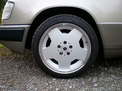

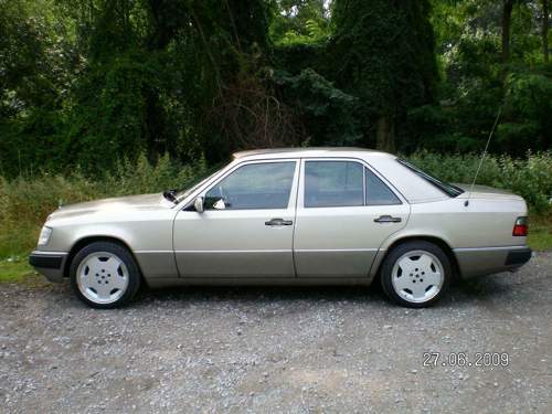

Original geschrieben von anakin67
@ fleibaka: meiner ist mopf1, da war ab werk aber gar nix gebördelt.
@jogi-k: das ist geschmackssache.
ich habe 8x17 et 28, da musste alles gemacht werden: bördeln, kotflügel ziehen, ausstellen. so wies im AMG prüfbericht stand. meine felgen gibts auch für den w126 in et 11, da wäre noch einiges mehr zu machen gewesen.
bei et 34, 35, 36 oder 42 lass ich mir das ja vielleicht gefallen, aber wenn sie weiter rauskommt gehts wohl kaum ohne.
und auch ich hatte erst die nur die felgen drauf, ohne tiefer legen, und es sah aus wie da jeep from da afrika.
tiefer find ich jetzt - seit 1 jahr - schöner.
aber ganz klar: komfort is wech. bei uns in der nachbarschaft ist viel welliges, 100 jahre altes kopfsteinplflaster, geht nur mit schrittgeschwindigkeit...
falls ich nochmal nen w 124 kaufen sollte, würd ich heute nicht mehr tiefer legen, sondern orignial 16 zoll vom w211, w210 oder w220 nehmen. oder am liebsten gullideckel vom w140..lecker...

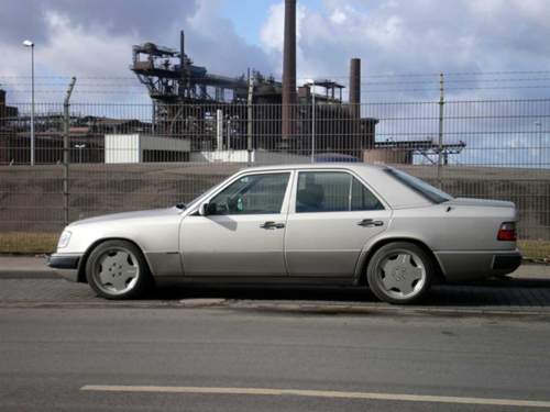

anbei mal bilder vor (1 und 2) und nach (3 und 4) der tieferlegung
Ist wie immer Geschmackssache... Mit gefällt es ohne Tieferlegung besser
fleibaka
PS. Vorne war nicht gebördelt?
nein, auch vorne nicht

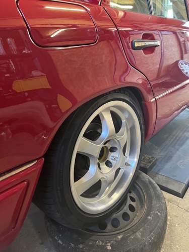

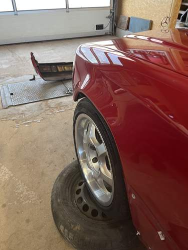

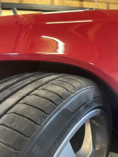

Servus, bin gerade ebenfalls an diesem Thema dran!
Mein Fahrzeug:
E220 Limo Bj 93‘
30/30 H&R Federn (Original Dämpfer) und 1er Gummis rundum.
Kotflügel VA mit Ausstellkit versehen.
Felgen meiner Wahl sind „AZEV TYP K“, diese haben ebenfalls 8x17 ET30😉
Mit Reifenfreigabe von Nexen habe ich nun die N’fera Sport in 215/45ZR17 montiert!
An der Hinterachse hatte ich kaum noch Platz, da werde ich die Kante ein ganz klein wenig Bördeln😉 Ob die Radabdeckung so genügt laut Norm wage ich zu bezweifeln, kommt glaube auch auf den Prüfer drauf an😉
[Von Motor-Talk aus dem Thema 'W124 8x17 Zoll ET 30 passt?' überführt.]
HA Rechts, Verschränkt
VA Links, Verschränkt
VA Links, Voller Lenkeinschlag
+12
Ich könnte mir vorstellen, dass das so beim tüv nicht läuft…

@Frank Drebbin schrieb am 16. Juli 2023 um 12:13:24 Uhr:
Du findest die Felgen auf dem Auto echt schön ?
Kann sein dass der TÜV mich wegschickt, aber habe zuvor mit ihm gesprochen, die Reifengröße ist Okay, Abrollumfang -1% ca. Nur die Radabdeckung muss ich schauen😉
Schleifen tut nichts, die schleifspuren die vorhanden sind, ist dem Vorbesitzer zu verschulden…
Mir gefallen die Felgen Optisch sehr auf dem 124er, ich hatte keine Lust mir jetzt Teure AMGs zu kaufen weil mir das eh zu langweilig ist, haben ja die meisten drauf🙂
