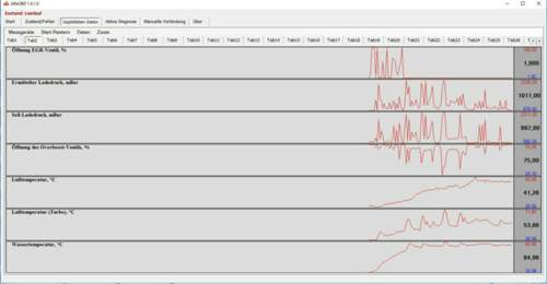

Wollte nur noch berichten das alles in Ordnung ist und das es den den Gummischlauch lag der vom Druckwandler vorm Kühler zu der Metalleitung die rechts am Motor hoch geht lag. Hat sich erst vor kurzen soweit entwickelt das man es dann auch gesehen hat. Gewechselt und alles ist in Butter und ist jetzt vom Anzug her überhaupt nicht mehr mit vorher zu vergleichen.
Hätte jetzt aber noch eine andere Frage bezüglich des Ladedrucks und möchte jetzt nicht unbedingt ein neues Thema eröffnen.
Da meine Bella vom Vorbesitzer eine Leistungssteigerung bekommen hat weiß ich nicht wie der Normal Druck ist aber allgm ja so um die 1,5 bar sind. Mit AlfaOBD habe ich bei mir 2.3 bar ausgelesen und das finde ich schon ziemlich heftig und würde gern wissen ob das überhaupt gesund ist.

Von meiner Seite her kann das Thema geschlossen werden.
Bin irrtümlicherweise vom Absolutdruck ausgegangen aber man muss den atmosphärischen druck davon abziehen. Also alles im grünen Bereich.
