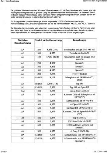

ich habe einen EJ2.2 verbaut und möchte jetzt mein 1600i Getriebe (viiiel zu kurz) durch ein vernünftiges Getriebe ersetzen.
Nur welches?
Und wer kann das richtig?
Anforderungen:
* alltagstauglich
* motorseitig erreichbare Höchstgeschwindigkeit sollte erreicht werden
* Reisegeschwindigkeit etwa 150-160
* längere Autobahnfahrten gerade im Sommer werden erwartet
* Winterbetrieb vorgesehen
* 1600i Getriebe raus, neues rein, ohne weiteren Umbau wäre klasse...
Reifen 215/40/17
Ein Seriengetriebe fällt da ja aus.
Getriebebauer gibt es viele- aber wer macht es vernünftig?
- andere Zahnräder reinbasteln kann ich auch...
Wichtig ist ja sicherlich
-die Vorbereitung des Gehäuses,
-spindeln
-die Lagerung
-WELCHE Zahnräder in welcher QUALITÄT?? verbaut werden,
-Abstimmung uvm.
Also bei Papa in der Garage geht auch einiges, aber es soll auch dauerhaft gut funktionieren. Nun sieht man beim Kauf leider NIX von innen, und Ahnung davon habe ich auch nicht. Wäre also ein leichtes Opfer... für Abzocker
Also hat jem. Erfahrung worauf es ankommt und einen Tip WER das ordentölich macht?

@Red - der Subi hat wohl um 190Nm
also doch das verstärkte- und jetzt ist wieder die Frage wo es verstärkt sein muß und wer es richtig macht. Die Kraft "drückt" ja nicht nur auf die Zähne, sondern dann auch auf die Wellen (auch verstärken/ abdrehen?) auf denen sie sitzen... und damit dann auf die Lager. Also größere Lager? Wenn ja, Gehäuse ausfräsen- wird es dann an der bearbeiteten Stelle zu dünn? USW... Ich denke da haben die Getriebebauer schon ihre Daseinsberechtigung...
Und deswegen hatte ich gehofft, von Leuten mit Erfahrung einige Tips zu bekommen.
Wie gesagt: der Käfer ist viiiel unterwegs.
Dann wohl doch zum Eckstein.
Auf seiner Seite ,die ich oben verlinkt habe ,stehen ja reichlich Infos zu den Getrieben die er baut mit Abstufungen nach Drehmomemten und auch was sonst noch so möglich ist.
Die Preise finde ich o.k.
Vari-Mann
Also bei 190 Nm würde ich mir wirklich keine grauen Haare wachsen lassen. Da reicht ein ganz normales ProStreet völlig aus.
Was sollte man da dran denn noch basteln, es hat alles was das Herz begehrt und ich finde sie nicht mal teuer, eher sehr preiswert... 1150,- bei CSP ist doch wirklich nicht viel.

Die erste Schwachstelle von Serien-Getrieben hatte ich ja mittlerweile gefunden. Es ist das Differential. Bei Pro Street ist das ja in der Ausführung Super-Diff. Eventuell kann man dies aber auch mit Sperrdifferential Updaten (lassen).
Ansonsten sollte für so'n kleinen Subaru Motor ein Pro-Street Getriebe völlig reichen.

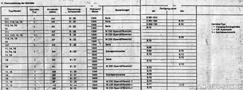

Dann passt ein 0.89 * 3.875diff ja bestens rein...
