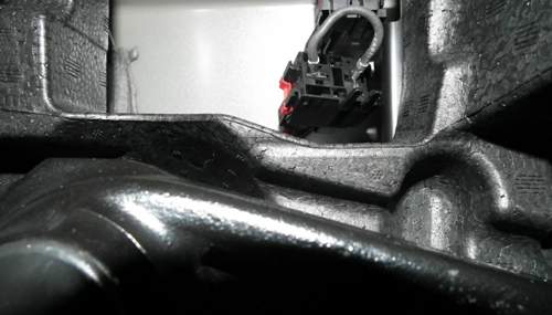

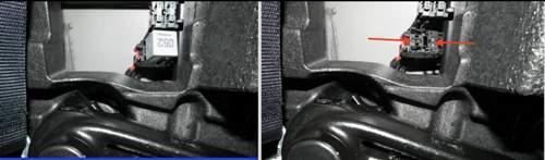

Moin, Das ganze ist zwar schon über 2 Jahre her, würde mich aber interessieren ob es hier eine Lösung für gibt. Ich habe das gleiche Problem mit meinem 2016 Vito, die hinteren so wie die vorderen 12v steck Dosen sind alle nur bei Zündung AN und ich möchte gerne eine Kompressor KühlBox mit Batterie Überwachung anschließen die dann natürlich auch ohne Zündung AN laufen sollte. Gibt es dazu irgendwo einen Loesungs Vorschlag? Danke
Das Thema "Dauerplus" hatten wir schon:
Einfach das Relais -hinten rechts - "raushauen" und dafür die bd. dicken Kontakte 30 und 87 brücken,
dann liegt Dauerplus auf der KFZ-Stedo.
Nachteil:
Wenn damit der Starter-Akku dann l e e r gefressen ist:
- muß Starthilfe vom ADAC her oder
- der 95er Akku stundenlang aufgeladen werden. 😁
Vorteil:
- man kann an die KFZ-Dauerplus - Stedo dann immer ein z.B. CTEK-Lader anhängen und den
Starter-Akku auf echte u. gesunde 100 % Ladezustand bringen !!!
p.s.:
an der ODB-Stedo liegt ebenfall Dauerplus und Masse (sie letzt. Foto)
Kont.: 4 & 16
1
2
3
+3

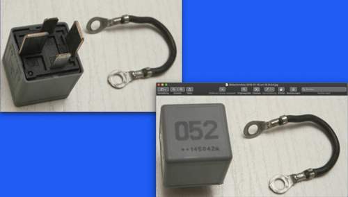

Nachteil:
Vorteil:
p.s.:
Kont.: 4 & 16
Hallo Pahul,
wieviel qmm sollte denn die Brücke haben zwischen Kontakt 30 und 87?
Viele Grüße
Die Zuleitung ist 6qm über die laufen (wenn man keine zweite Schiebetür hat) 3 Steckdosen je 15A , also max 45 Ampere- deshalb darauf achten, dass man die richtigen Kabelschuhe hat (die breiten!) und ich würde auch ein 6qm Kabel nehmen. Alles Andere würde im Fall der Fälle warm werden!
Hallo Pahul,
wieviel qmm sollte denn die Brücke haben zwischen Kontakt 30 und 87 ?

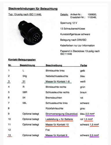

Als Orientierung für notwendige Leitungs-Querschnitte ist die werksmäßige Verkabelung der AHK geeignet:
Im Fahrbetrieb mit lfnd. LiMa (200 Amp.) wird der Anhänger max. mit 2,5 mm2 über Kont. 9 und zugehör. Masse Kont. 13 - ebenfalls ausreichend für a l l e Verbr. versorgt.
Als Ladeleitung für im Anhänger platzierte Zusatzakkus (max. 5 ... 10 Amp. Ladestrom) haben die Konstrukteure die 1,5 mm2 Verkabelung vorgesehen. Kontakt 10 und zugehör. Masse Kont. 11.
Da der "Kunstgriff" mit entfernten Relais immer eine gewagte Notlösung bleiben sollte und der ruhende Starterakku sinnvollerweise auch nur kurze Zeit mit höchstens 5 bis 10 Amp. belastet wird, reichen für die
3 cm lange Brücke mit breiten Flachsteckern, diese o.g. 1,5 mm2 völlig aus.
p.s.:
bitte immer bedenken... werksmäßig wird aus Sicherheitsgründen k e i n e r l e i Dauerstrom-Versorgung der 3 KFZ-Dosen und des Comand nur 30min. und der WW-STH nur 50 min. vorgesehen.
Oberste Priorität hat immer nur der sicher gestellte Motorstart des Fahrzeuges und nicht das kalte Bier im Kompressor-Kühlschrank (zieht meist ca. 4 Amp.) für den ganzen Tag !
