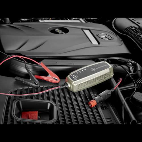

Hallo! Mir wird für die 12V Starterbatterie ein kritischer Ladezustand angezeigt und ich möchte sie nachladen.
Leider habe ich in den Unterlagen nichts über die Kapazität der Batterie finden können und die Ladezeit überschlagen zu können.
Kann mir hier jemand helfen?

Ansonsten so ein kleines modernes Ladegerät macht alles automatisch, einfach über Nacht oder 8h anschließen und gut.
Habe auf der Batterie geschaut, nachdem ich sie unter der Kofferraumladeboden gefunden habe, sie hat 60Ah.
Ladegerät über Nacht angesteckt und hatte heute morgen schon 80%.

Das Ladegerät bleibt bei 80% stehen. Nun schon die zweite Nacht von 17:00 bis 6:00 Uhr geladen.
Die Ruhefunktion aktiviert. Im Display werden 20 Standzeit Tage angezeigt.
Typ des Ladegerätes im Bild. Werde mal den Service anrufen.

Achte darauf, dass die Einstellung am Cetek Ladegerät korrekt ist (AGM? Ja oder nein?, Rekonditionierungsmodus abschalten).

Das Problem wurde gelöst und die Batterie vollständig geladen. In den Tiefen des Forums stand die Lösung.
Vor dem Laden der Batterie muss das Fahrzeug in den Ruhestand versetzt werden. Danach wurde das Ladegerät angesteckt und innerhalb von ca. 5h war die Batterie von Stufe 4 auf 7 und vollständig geladen. Ladegerät CTEC MXS 10. Ich bin erfreut darüber. Warum darüber kein Hinweis im Handbuch steht weiß nur Mercedes.Hätte mir und vermutlich auch anderen viel kostbare Zeit der Suche gespart.
