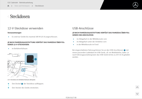

hat ein CLE Cabrio eine solche Buchse mit der Möglichkeit,
einen CETEK-Erhaltungslader anzuschließen?

Bildschirmfoto-2025-06-19-um-10-06

Und diese Steckdose ist wirklich geschalten, wenn das Fahrzeug nicht an ist?
Ja, deaktiviert sich nach ca 15min.
Für das CTEK habe ich einen Steckverbinder im Motorraum vorne links Höhe Fensterrahmen angebaut. Einfach mal hinschauen, ist selbsterklärend.
