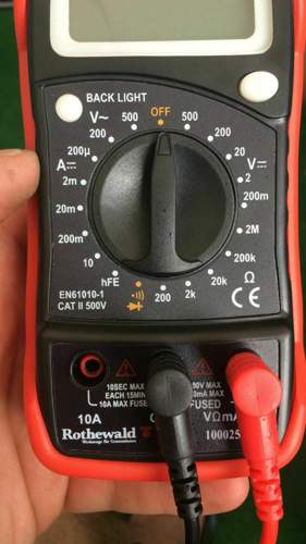

Mein Gerät zeigt weder bei 10 noch bei 9 am wohnwagen einen widerstand an auf dem Messgerät steht immer 1 . Welchen Bereich muss ich einstellen!? 10 und 9 sind am wohnwagen belegt 9 mit dauerplus wie beim Auto. Also verspiegelt gesehen passt es !!
Hier Multimeter
Mach' auf 2K.
Dann die Messleitungen an Pol 13 und 10, sollte gegen unendlich gehen.
Dann Kühlschrank auf 12V-Betrieb schalten und nochmal so messen.
Mit 13 und 9 machste das gleich nochmal.
Werden es dann 10 Ohm oder so stimmt die Verdrahtung im WW.
Keine Ahnung ob der Kühli an 9 oder 10 sein muss, aber Deine Ergebnisse werden da weiterhelfen.
Widerstand unbedingt spannungslos messen!
230V-Einspeisung abziehen!
Mühsam ernährt sich das Eichhörnchen !! Jetzt habe ich 4 mal gemessen 9,10 bei ausgeschalten Kühlschrank und 9,10 bei eingeschaltetem Kühlschrank und bei der letzten Messung ging der Wert auf 0,03 runter es war bei Pin 10 !! Also läuft der Kühlschrank über die lade Leitung die bei meinem Auto nicht angeschlossen ist. Fehler gefunden. Laufen dann die anderen Sachen Pumpe und Toilette auch auf der Leitung !?
