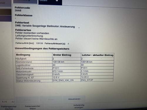

116i Fehlercode: 2AA8
Hallo zusammen, kurz zur Vorgeschichte des Autos:
Habe es mit Steuerkettenproblemen relativ billig gekauft um es zu reparieren, da ich schon ein paar mal eine Kette getauscht habe.
Bmw 116i E87
Produktionsdatum: 01.03.2009 135.00km
Motorbezeichnung: N43B16O0
Habe die Kette getauscht, neue Kerzen und Spulen verbaut.
Problem ist aber das der Motor nicht sauber läuft. Ista zeigt immer den Fehler code : 2AA8 (DME:Variable Sauganlage Stellmotor: Ansteuerung ) an. Der Motor startet normal und nimmt auch normal Gas an jedoch hört er sich in etwa so an wie ein etwas älterer Diesel.
Ich kenne den Fehler zwar von DISA problemen aber meines Wissens hat der N43 keine Disa klappen, daher stellt sich mir die Frage woher dieser Fehler kommt?
