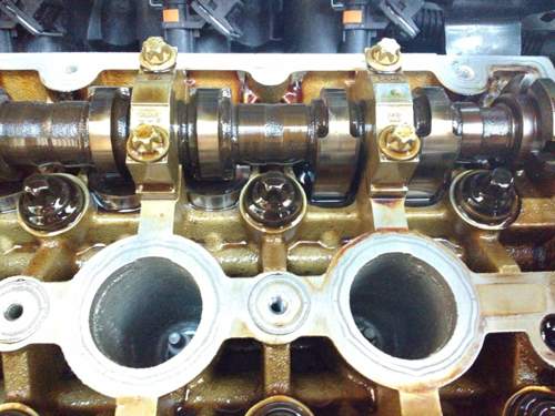

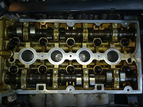

Hier mal ein paar Bilder von meinem A18XER im Insignia, ca. 105.000 km gelaufen und 10 Jahre alt.
Null Ablagerungen bzw. Verkokungen, Ölverbrauch 0,5 Liter auf 10.000 km.
