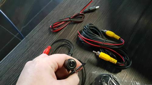

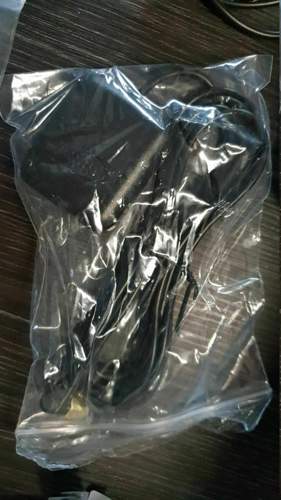

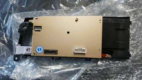

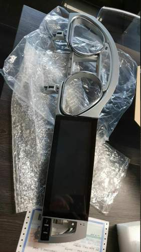

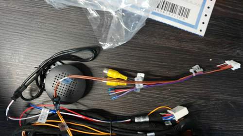

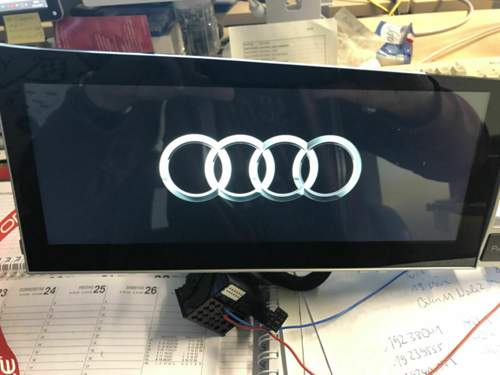

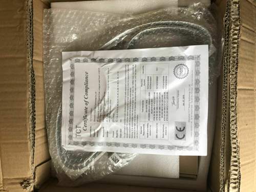

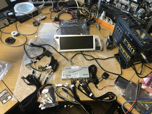

Die Chinesen haben sich ordentlich ins Zeug gelegt...am Freitag mit DHL Express versendet, heute da. Mit. e Kennzeichen haben Sie nicht gegeizt. 😁 Ich hab das erst mal schnell auf dem Labortisch in Betrieb genommen...natürlich ohne CAN Kommunikation...ich hoffe im Auto lässtvsich das auch bedienen. Die Bootzeit liegt bei 10 Sekunden. Es ist ein Android 7.1 installiert. Ich bin in der Apple Welt zu Hause und muss mich in die Android Bedienung noch etwas reindenken...scheint aber alles zu funktionieren. Jetzt muss ich erst mal den Kabelwust auf das nötigste verkleinern und schauen wo ich das alles unterbringe. Einige Kabel sind auch noch unklar. (Chinesisch beschriftet) Mal schauen ob ich noch einen Kabelplan bekomme. Das erst mal ganz schnell... Grüße Micha

Ich bin schockiert, freu mich für dich! Will auch. Ist es bei dir einfach so durch den Zoll vorbei ???
Sorry grad die Bilder gesehen! Sieht alles top aus ! Mal schauen, bin echt gespannt was du vom allen halten wirst. Verpackung mit dem CE-Zeichen sieht übersichtlich aus :-)
Sieht soweit gut aus aber hattest du vorher nicht die Version die bündig mit der Blende war ?
Danke. 🙂 Ja, voher hatte ich die abgeschnittene Version fürs 3G, ich wollte aber genau die hier, ist aber Geschmacksache. Meine Hinweise mit dem CE haben Sie ernst genommen. 😉 Versuche mit DHL versenden zu lassen, dann läuft es nicht per EMS und über die GDSK.
Bild Nr.8 ist der Splitscreen, wenn das MMI angeschlossen ist, sollte da de Original MMI Inhalt eingeblendet werden. Grüße Micha

Die Blende ist dabei...aber wenn man genau hinschaut, nicht ganz so hochwertig wie das Original. Mal sehen ob ich das Teil zerlege und lackiere.
