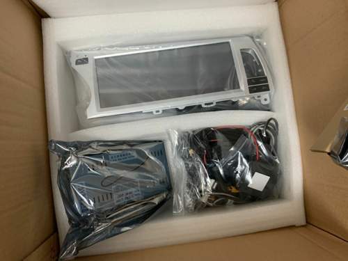

Na das klingt doch gut. Ist mit allen anderen China Anbietern das gleiche... Bin gespannt wie das bei mir ausgeht... Micha
Hallo Leute bei welchen Verkäufer habt ihr das set gekauft? Mein Verkäufer sagte mir heute er kann das Model das er mir verkauft hat nicht senden ich solle einfach auf das andere Model umsteigen.. (absolutes nogo für mich)
Kann doch nicht so schwer sein das Ding zu erwerben oder etwa doch?
@Black_beast_q7 schrieb am 21. Februar 2019 um 11:48:52 Uhr:
KiriNavi war bei mir ...
@Alexikusik schrieb am 21. Februar 2019 um 11:49:41 Uhr:
Hab jetzt erstmal storniert und warte mal wie das jetzt mit dem Geld abläuft..
Danach werde ich gleich beim genannten Verkäufer erneut bestellen!
Danke für die rasche Antwort! :-)

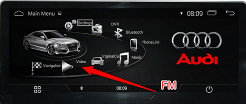

hallo, kann mir jemand sagen ob das möglich ist in dem Rondell wie auf dem Foto , irgendeine App einzufügen, wie z.b.: FM also DAB+ Radio oder so, und dann das mit einer App zu verknüpfen oder geht das nicht..
kennt sich da jemand aus.
un ausserdem gibt es verschiedene Car Launcher
(https://play.google.com/.../details?id=altergames.carlauncher&hl=en),
hat das schon mal jemand probiert..
Dane eich schon mal im voraus

Hallo, nichts neues... Ich bin mit dem Hersteller immer mal per WhatsApp in Kontakt...werde von einer auf die andere Woche vertröstet. Keine Ahnung ob die mich verarschen oder wirklich was machen.
Das war die letzte Antwort:
Der Ingenieur sagte, dass die neue Aktualisierungssoftware noch eine Woche fertig sein wird. Bitte warten Sie, und wir senden Ihnen eine kostenlose OBD als Geschenk
Mal schauen...
Grüße Micha
Handelt es sich bei den im Aliexpress etc. um die gleichen Geräte wie im hier publizierten Amazon Link?
Die Version mit der angepassten Tachoblende würde mir besser gefallen als die „abgesägte“ Optik.
Der eine Verkäufer von Aliexpress mailt mich seit Di zu...das es jetzt sofort lieferbar wäre...ich hab ja aber schon wo anders bestellt... Also angeblich bei Ali sofort lieferbar. Ja, es sind die nicht abgesägten. :)
So, angeblich ist es jetzt bereit für den Versand. Diesmal ist es das richtige...mal schauen...
