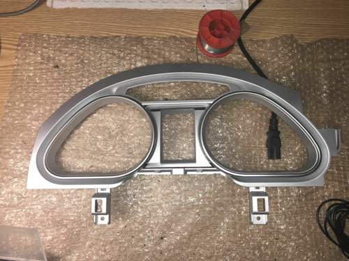

Ich habe meins mal provisorisch angeschlossen...na ja es lässt sich rudimentär über die Lenkradtasten bedienen, aber im Hintergrund wird natürlich das alte MMI mitbedient. :( Über das Bedienteil geht bei mir garnichts, obwohl es laut Verkabelung an den Sendedaten mitlauscht. Gleichzeitig wird am CAN mitgelauscht. Immerhin schaltet es sofort auf den Splitscreen, wenn man am Klimateil herumspielt und auch wenn man den Rückwärtsgang einlegt. Das ist mal positiv. Auch wird die Headunit extrem warm, was das im Sommer werden soll...ich werde die wohl passiv kühlen und etwas umbauen. Ein und ausschalten funktioniert perfekt über die CAN Infos, selbst das Display wird gedimmt. Positiv auch, im Standby nimmt es nur 5,7mA auf. Sehr gut! Da man das originale MMI noch hat und weiterhin bedienen kann, werde ich es trotzdem einbauen. Der Rest wird eh über den Touchscreen bedient...was soll’s. Ich habe jetzt erstmal die Tachonlende zerlegt und umlackiert...das rein silberne hat mir nicht gefallen...ich will es Original. Grüße Micha

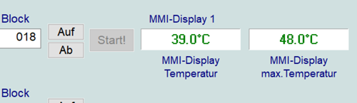

Ich habe keine Zeit und die Unit wird mir viel zu heiß...im Sommer steigt die so sicher aus. Da muss ich mir erst was einfallen lassen. Micha
Also das MMI wird auch so warm, wenn ich die HDD auslese, dann komme ich schnell auf 70°C, das MMI selber hatte auch schon mehr als die 50°C und das Display auch an die 50.
Ich habe diese max. Werte im STG mal zurückgesetzt, ich glaube das die noch höher wäre,. Die HDDist ein Wert, welchen ich nicht reseten kann.
Hmm...aber im MMI, oder Original Audi Teilen, werden ja Automotive Bauteile mit erweiterten Temperaturbereichen verbaut...in der China Box sind nur normale BE verbaut. Ich mach mir einfach Gedanken, was passiert, wenn die Karre im Sommer in der Sonne steht und da schon über 50 Grad im Innenraum sind...vielleicht mach ich mir auch einfach zu viel Gedanken...
Micha
