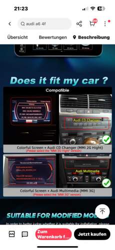

Hallo Leute , hab mir gestern ein so ein Ding bestellt . Für MMI 3G 10,25 Zoll 8gb ram
Kurz mit dem Chinesen geschrieben! Jetzt sagt mir plötzlich das es bei mir nicht laufen würde weil ich angeblich ein ami drin habe und die Taste. Start & amp .
Kenn sich da jemand aus ? Warum es deswegen nicht laufen würde.
Hatte nur guten Preis ergatterter , der weigert sich es zu verschicken . Preis hat jetzt etwas angehoben.

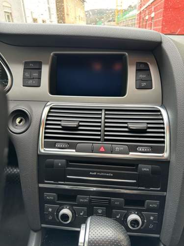

Mach mal ein Foto von deinem Klima Bedienteil und CD Slot
Hier einmal das Foto

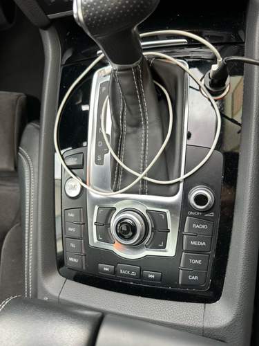

Und vom mmi Knopf bitte auch.
Baujahr vom Q7?
Bj 2014

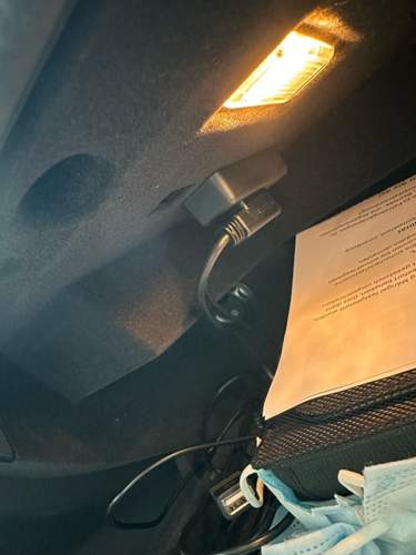

Im Handschuhfach
Hast du ein Bild von Radio welches du erworben hast? Es gibt nämlich 2 versionen
Das sollte es sein
Passt leider nicht. Da diese Version nur ohne AMI ist. Somit muss man wie in meinem Fall das AMI im Green Menü freischalten und dem Radio simulieren, das eins vorhanden ist. Bei deinem ist das AMI vorhanden und der Kabelbaum von dem Radio was du erwerben möchtest ist nicht dafür leider ausgelegt. Ein Tip noch. Kaufe nicht bei diesem seller. Im Garantiefall wird er nicht mehr kommunizieren. Zum Glück hatte ich bezahlt mit PayPal. Habe für einen Bekannten seinen SQ3 ein Radio erworben, was leider nach ca. 1 Monat mit dem Display Probleme hatte.
Aber voran erkenne ich das das dieser falsch ist? Oder welchen ich genau brauche
Richte dich nach dem Bildern was du ja auch gemacht hast. Frage anschließend den Verkäufer ob die von dir ausgewählte Version mit vorhanden AMI funktioniert. Manche haben nämlich den richtigen Kabelbaum den du benötigst.
