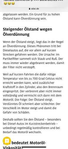

Also ich dachte, dass das Thema "Ölverdünnung" schon längst Geschichte ist!?
https://www.adac.de/.../
Ne ne das ist immer noch aktuell.
.jpg
Ölverdünnung wird es immer geben und ist in gewissen Maßen auch normal.
Bei Volvo gab es vor mehreren Jahren bei den 5-Zylinder Dieseln ein größeres Problem mit Ölberdünnung.

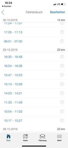

Gibt kein Problem bei den Motoren , Problem anhand der Benutzung . Unser Ölstand schwankt sehr stark und zwar weil meine Frau sehr viel Kurzstrecke fährt . 2 Monate über 400 Fahrten unter 10 Minuten ist kein Problem bei ihr . Wenn ich den Wagen dann mal für Lasten benutze richtig heiß fahre über nen längeren Streckenverlauf kann ich zu sehen wie der Ölstand leicht wieder runter geht . Beim Q7 4m war die Balkenanzeige noch krasser , da habe ich irgendwo noch ein Video weil ich dies einen Bekannten mal auf der Autobahn gezeigt habe , er war völlig aus den Socken . Wer viel Langstrecke fährt , wird solch ein Problem nicht haben bzw. bemerken .
Und das funktioniert so bei jetzt fast 40000km . Die vorherigen Fahrzeuge Audi ebenfalls . Fahrstil oder Gewohnheiten wurden nie geändert .
Wenn ich jetzt den 2,5 Tonnen Wohnwagen ankoppel und Richtung Dänemark fahre , kann ich sehen das der Ölstand langsam wieder runter geht . Öltemperatur liegt dann ca immer bei 120-130 grad über längere Zeit .
Leider hat der XC90 keine Wassertemperaturanzeige sowie Öltemp Anzeige . Das stört mich leider . Aber habe genug andere vergleichbare Fahrzeuge schon benutzt . 120-130grad ist realistisch.
Nach ein paar Wochen des regulären Betriebes können wir den Anstieg vom Ölssensor fest stellen .
Unser Xc90 läuft top .
