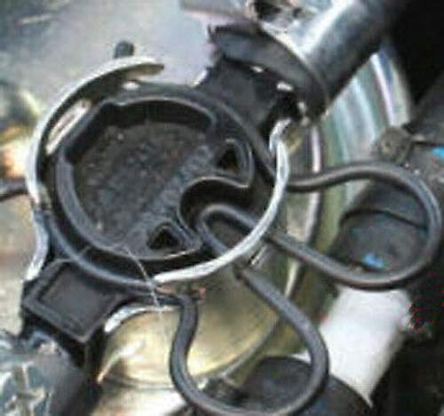

Also erstens mal DANKE an alle die mitgeschrieben haben!
War gerade in der Garage und wollte nachsehen ob meine Torxaufsätze passen....
ABER siehe da; ICH HABE KLAMMERN. die nur auf die art den Filterdeckel runterdrücken. Sind Spangen aus metal.
hab mal ein foto rausgesucht.
brauch ich da alles oder ist das nur das filtergehäuse? wo sich darin der normale filter befindet??
BITTE UM HILFE🙁
Danke
Haha bin ich doch nicht der einzige der solche filter hat^^ bei mir haben sie die schläuche abgezogen und auf den neuen drauf gesteckt und das große konnte man aushacken und beim neuen wieder ein.
Allerdings haben sie beim 1. mal nen falschen erwischt der war zu groß. Gibt da mehrere größen glaub davon
Sodala. Ich hab das jetzt einfach am Wochenende durchgezogen.
Sicherungsspange raus.
die Schellen für Ein- und Ausgang mit einer Zange geöffnet.
Schlauch runtergeschoben. Plastikschnaperln weggedrückt.
Filter raus.
Dichtungen gewechselt.
Neuen Filter rein.
Schläuche rauf geschoben.
Schellen wieder am selben Ort befestigt. Sicherungsspange reingeschoben.
2mal Zündung an (zum Entlüften)
START -
FERTIG. läuft so als wäre nie etwas gewesen
DANKE FÜR EURE BEIHILFE !!!
anbei: Foto vom alten Filter. Damit sich andere auch mal auskennen falls sie selber Hand anlegen 😉
Die Halterung ist oben offen - oder gibt es für den schwarzen Kunstoffzylinder noch eine Art Deckel oberhalb des Kraftstofffilters?
@BuddyArno schrieb am 6. Juli 2016 um 19:13:22 Uhr:
Das nicht, aber auf dem Foto fehlt die Sicherungsklammer für das Ventil.
Sicherungsklammer
