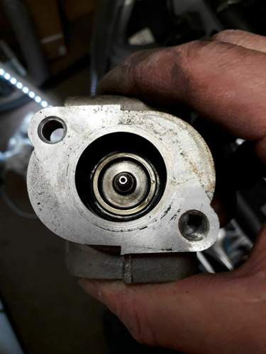

Ich habe mein AGR geprüft - sah recht gut aus. Ablagerungen hatte ich nur im Metallschlauch der Abgaszuführung.

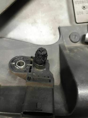

Der Ladedrucksensor sah hingegen echt schlecht aus, war als solches nicht zu erkennen.
Habe alles gereinigt, nur gebracht hat es nix. Einen neuen Sensor habe ich mir gekauft, jedoch noch nicht die Zeit gehabt in einzubauen.

AGR hatte ich zuvor schon ausgebaut in der Hand und habe es auch gereinigt, wobei es nicht wirklich dreckig war.
Ich habe zwar auch ein paar Fotos des nicht gereinigten AGR, jedoch ist da nicht wirklich was zu erkennen.
Es waren keine Brocken im AGR. Der Ladedrucksensor war da deutlich dreckiger und eher ein Klumpen (siehe Foto). Wurde gereinigt, ersetze ich aber trotzdem noch. Wobei ich jedoch nicht glaube das es damit zusammenhängt.

Agr-ventil
Ladedrucksensor-1
Ladedrucksensor-2

Das AGR erscheint völlig intakt zu sein, war ja auch nur sehr wenig verdreckt.
