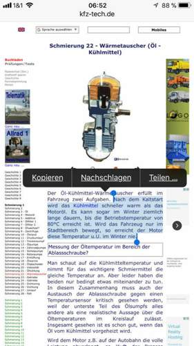

@knigthdevil schrieb am 29. Januar 2018 um 22:35:14 Uhr:
Nicht das Wasser im Motor erwärmt das Öl, das erwärmt sich unabhängig und sehr viel schneller als das Wasser durch die Verbrennungsenergy, sprich Wärme beim Verbrennungstakt.
Siehst du, und genau hier liegt dein Fehler.
Öl erwärmt sich langsamer als das Kühlwasser.
Wenn das Wasser seine Solltemperatur hat ist das Öl noch (zu) kalt.
Aber wem sag ich das... 🙄
