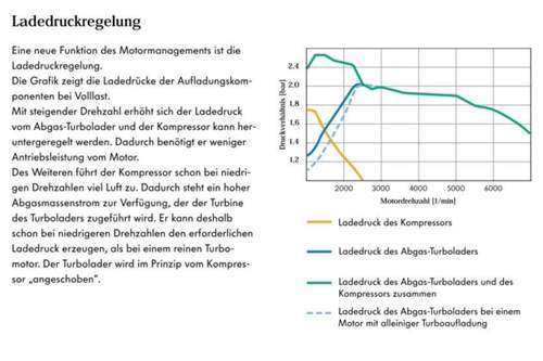

@TSI-ler91 schrieb am 25. Juli 2018 um 14:47:22 Uhr:
Der Kompressor setzt teilweise durch die Magnetkupplung zu vehement ein und erzeugt plötzlich viel Ladedruck, dabei kommt natürlich noch der Turbo hinzu der ja auch ab Standgas Druck liefert, nur nicht ausreichend viel, daher der Kompressor. Entsprechend befindet sich so bei 2500-3500 der Bereich mit dem höchsten Ladedruck . . .
Der TE ist ja offenbar jetzt schon auf einem guten Weg.
Nur zur Ergänzung hier noch die Darstellung des Ladedrucks; der höchste Druck liegt schon vor 1500 U/min an.
Ladedruckregelung-im-1-4-tsi-kompressor-und-turbolader
