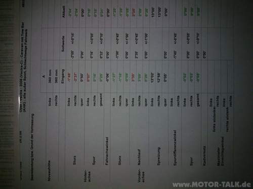

Im Anhang findet ihr die Herstellerwerte zusammengefügt für Vectra Caravan/Vectra/Signum, für die OPC Modelle gibt es noch andere Werte.
Gruß Jan

Ich habe mir mal die Einstellwerte aus dem TIS rausgesucht, doch was da steht, wird niemals einer einhalten.
Wenn du es nach Herstellerangaben haben willst, dann musst du dich direkt daneben stellen mit einer Liste worauf geachtet werden muss.
1. Der Tank muss über halb voll sein.
2. Vorne auf der linken und rechten Seite müssen jeweils 70Kg stehen
3. Das Auto muss an der Hinterachse links und rechts Millimeter genau gerade stehen, wenn nicht, dann soll es durch Gewichte genau ausgeglichen werden.
Die Einstellwerte der Hinterachse richten sich nach der gemessen Höhe, von Radmitte bis Kotflügel-Unterkante.
Unterschieden wird auch noch nach Fahrzeugen mit Sportfahrwerk und AHK!
Gruß Jan

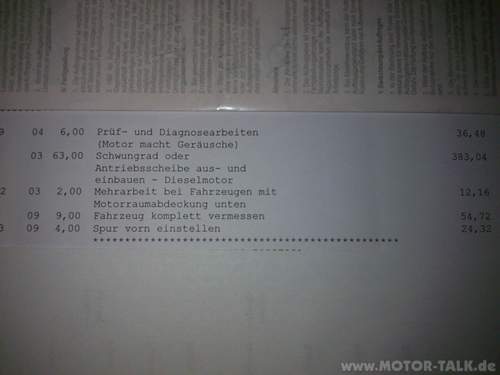

Beim FOH kostet das lt. meiner Rechnung vom 29.09.10:
....Vorderachse 24,32€
....HInterachse 17,33€ (inkl. 5% Nachlass)
+19% MSt.
Messprotokoll im Anh.
Edit Hab ich vergessen weil ich ja 2 getrennte Rechnungen habe. (ZMS + Kupplung je eine)
Fahrzeug kompl. vermessen 54.72€ +19% MSt
So günstig ?
Mir wurden 50.- € genannt - aber nur das Vermessen. Wird etwas eingestellt wird´s nach Aufwand berechnet (FOH)

Hey,
du musst die eigentliche Vermessung von ~ 54 Eur (siehe Foto) noch dazurechnen 🙂
"all in" sind das dann nach meiner Rechnung 114,72 Eur
