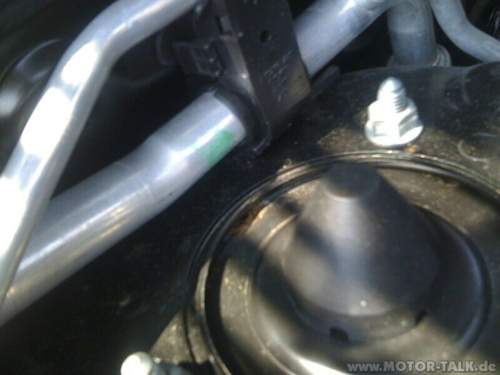

Mal 2 Bilder von meinem, Baujahr 2004 mit 52000 km auf der Uhr. Ist zwar nicht's wildes, aber unbedingt sein müsste es auch nicht.
Mfg Tobi

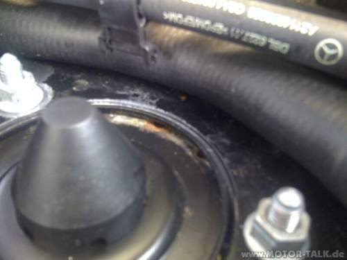

Anbei ein Foto:
Links über dem Kennzeichen, unterhalb der Kennzeichenleuchte, suppt es raus...
Nur mal kurz zur Info:
Mit Bürsten, also z.B. Drahtbürste für die Hand oder Topfürsten für den Winkelschleifer, POLIERT man den Rost nur.
Der Rost wird metallisch gläzend und der gemeine "Bürster" denkt dann, der Rost sei weg. Diese ist aber nicht der Fall.
Weiterhin:
Ich habe mal Rost entfernt (wirklich entfernt mit Schrubscheibe usw.), die Fläche dann entfettet und DICK mit Unterbodenspray besprüht. Nach ein paar Monaten blühte wieder alles.
Diese Unterbodensprays, die man angeblich laut Aufschrift auf alles sprühen kann und die gegen alles sind, TAUGEN NICHT!
Entweder macht man einen richtitgen Lackaufbau, oder nimmt z.B. guten 3-in-1 Lack von z.B. Brantho-Korrux,
ODER man macht das beste: einfach dick Fett drauf (Vaseline, Sanders, oder ä.).
Das hält dann den Rost dauerhaft fern.
Ist nur ein Tipp von mir. Glauben müsst ihr es nicht.
Ich habe aber in den letzten 10 Jahren so meine Erfahrungen gemacht und mich intensiv mit dem Thema Rost beschäftigt.

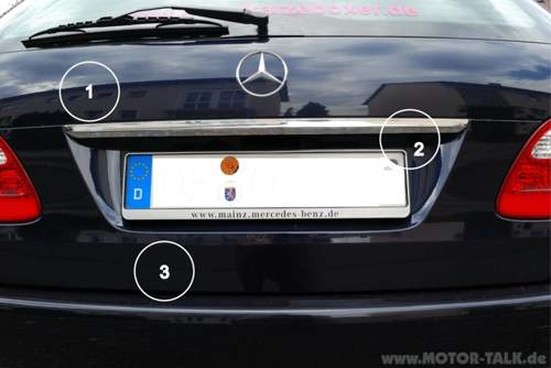

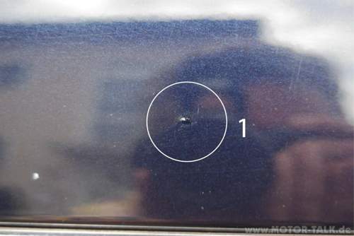

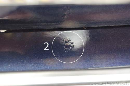

Hier einige Fotos der Heckklappe meines S211, Bj. 05/06, 90.000km. Wurde gerade auf Kulanz behoben.
Rost
Rost-1
Rost-2

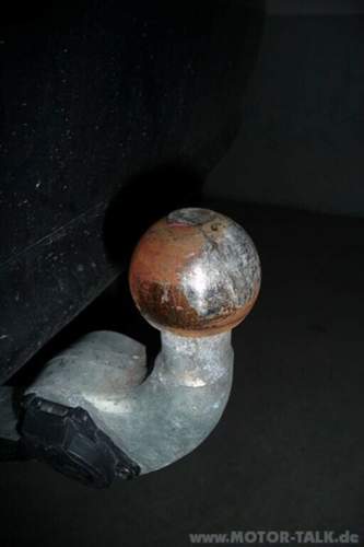

...habe während der Urlaubsvorbereitungen ebenfalls ein stark verrostetes Bauteil entdecken müssen. Sowas ärgerliches! :mad:
Da werde ich wohl den guten Ratschlägen aus dem Forum folgen und die Roststelle komplett mit Fett einschmieren, um einer Durchrostung entgegenzuwirken. :D
P.S.: Hat hier jemand Erfahrung mit dem Austausch auf Kulanz?
P1060205a
Mein Tipp. Schmier lieber Deine Hosenbeine mit Fett ein. Jedesmal wen Du an dem Kugelkopf vorbeistreichst wird er konserviert
