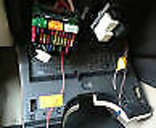

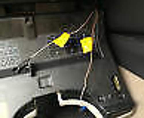

Ich weiß nicht wie das beim Signum ist, beim Omega muß zunächst die ab Werk unterbrochene Diagnoseleitung gesteckt werden. Die haben da einfach nochmal eine zusätzliche Hürde eingebaut. Liegt im Omega hinter dem Sicherungskasten. Erst dann kommt man mit dem OpelCom ins NCDC.

Rosi, ich denke das NCDC wird im Vectra C gleich sein wie im Omega. Da ist ja nur die Verbindung vom NCDC zum CID als Can ausgeführt. Mit dem OPelCOM kommt man übers Radio auch ins CID, es muß aber die Brücke gesteckt sein.
https://www.motor-talk.de/.../...k-ueber-die-obd-trennen-t5912214.html
208699329-w97-h80
208699330-w97-h80
Cispo,jetzt nuß ich doch die Lupe nehmen,
dafür reicht die Brille nicht aus , Grins
