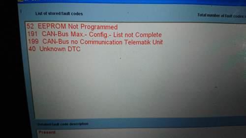

Mir ist etwas Seltsames passiert: Ich wollte auf einer holprigen Straße die "Tuner-Taste" drücken, da kam ein kleines Schlagloch und ich habe aus versehen die Taste 2x ganz kurz hintereinander gedrückt.
Seitdem habe ich das Problem, dass ständig nach einigen Sekunden ein Piepton kommt und im Display steht "Radio Save". Auch die Tasten am Lenkrad funktionieren nicht mehr. Den Fehlerspeicher habe ich ausgelesen. "52 EEPROM nicht programmiert" ist abgespeichert und erscheint nach dem Löschen direkt wieder.
Hat jemand eine Idee?

Im Anhang die Fehler die mir beim Radio angezeigt werden.

Du hast doch schon mal Ausgelesen und
das ist doch erstmal ein Erfolg !
052 Radio EEPROM nicht programmiert
191 CAN-Bus Configuration Liste nicht Komplett
oder
U0191 Keine Datenverbindung mit Display/TV
0199 CAN-Bus Kommunikation mit GPS/Telematic
40 sagt mit nichts-

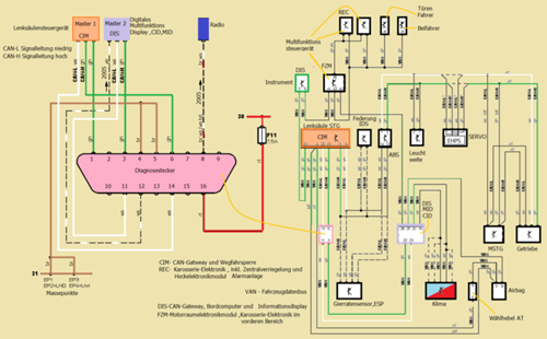

Auslesen geht beim Signum über 2 Master-Steuegeräte ,
das Lenksäulenmodul ,CIM und das Info-Display,DIS .
jeweils im High-Speed CAN und im Low-Speed-Can .
diese beiden Fragen alle anderen Steuergeräte ab !
Anhand der Fehlercodebezeichnung kommen die FC vom DIS ,
in der mitte des Armaturenbrett .

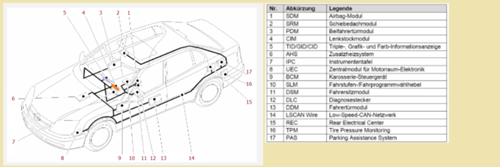

technische Grundlagen,Vectra,Signum im Bild !
eine einmalige Zusammenstellung ,Bild 1
die gibt es nirgends Woanders zu sehen !
anhand des Diagnosestecker,s wirst Du die Frage nach PIN 8 und Pin 12,
wegen Radio auslesen jetzt verstehen .
Opel-signum-can-bus
Opel-vectra-c-steuergeraete
