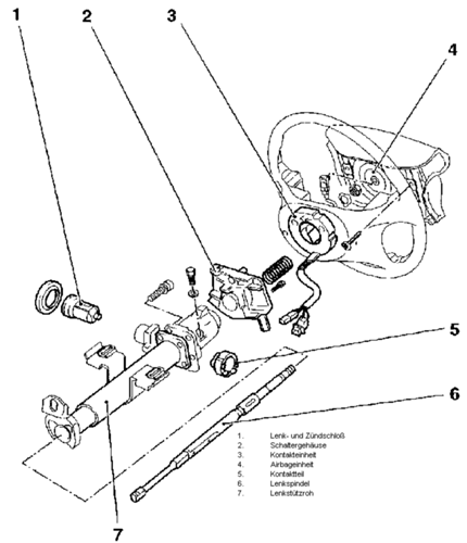

Habe das Radio für einige Zeit durch Ziehen der Sicherung stromfrei gehabt, keine Besserung. Die Frage ist nun, ob es ein "mechanische Fehler" ist, oder ob die Fehlermeldung mit ins Spiel kommt. Wie komme ich an die Schleifringe ran? Wo muss ich ansetzen?

es gibt keine Schleifringe, nur ne Wickelfeder 😉 Sitzt zwischen Lenkrad und Spindel...Mach den Airbag lose (bitte aufpassen, Batterie abmachen vorher!) und guck dann darunter. Da siehst dann die LFB. Mach am besten Radio raus, dann kannst das blau/rote Kabel von der LFB durchmessen z.B.

Hallo!
vielleicht hilft das etwas.
mfg
Lenkrad-schleifrolle

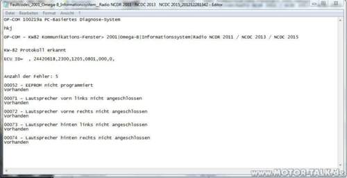

Danke schon mal für eure Unterstützung. Hier ein Screenshot vom Fehlerspeicherauslesen. Die Fehler 0071 - 0074 sind "gewollt" und stehe schon lange an (Das thema hatten wir schonmal).
Was mich stört ist das "52 EEPROM nicht programmiert".

das ja seltsam. Das NCDC hat nen EEProm, aber da kommst wenn glaub nur mit dem Tech ran. Kann den Fehler auch noch nicht richtig ein-/zuordnen. Normale Funktion ist aber gegeben oder?
