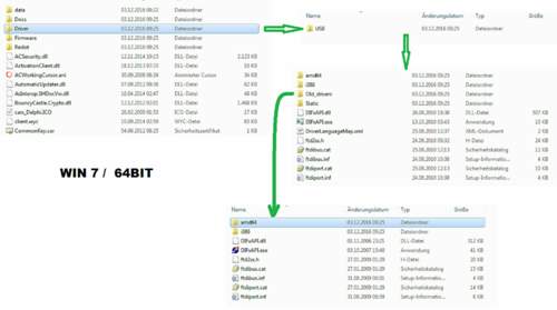

Die Installation von Autocom- oder Delphi-Programmen unter einem 64-Bit-Windows 7-Betriebssystem verursacht in bestimmten Fällen einen unbekannten Fehler während des Initialisierungsfehlers.
Um dieses Problem zu beheben, müssen wir verschiedene Aktionen ausführen:
- Deinstallieren Sie das Softwareprodukt Autocom oder Delphi über die Datei Uninstall.exe.
- Der Inhalt des versteckten Ordners C: \ Users \ USERNAME \ AppData \ Roaming \ Autocom muss gelöscht werden.
- Der Inhalt des versteckten Ordners C: \ ProgramData \ Autocom muss ebenfalls gelöscht werden.
- Mit dem Dienstprogramm CCleaner wird die Registrierung von nicht benötigten Programmeinträgen befreit.
- Microsoft SQL Server Compact 3.5 installieren;
Installieren Sie das Autocom- oder Delphi-Softwareprodukt neu.

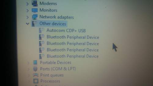

Zeige nochmal eben Bilder vom Gerätemanager wegen Treiberinstallation.
Vielleicht kann mir jemand Namen vom Treiber/Version sagen, wo ich dann suchen kann.
Z.B. bei Opcom ists ja FTDI Treiber, scheint bei Delphi ja auch zu sein.
Wie heisst der für Delphi ds150e?

Bei mir will er nen Treiber, sonst steht nur unbekanntes Gerät.
Treiber ist auch irgendeiner auf CD, aber klappt nicht.
Deshalb sind ja auch im Gerätemanager dort die"?", da das Interface nicht richtig installiert ist

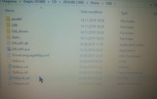

Hier noch Bild von dem Ordner mit Treiber.
Vielleicht muss ich den irgendwo hin kopieren?

Man muss ja 2 mal Treiber installieren.
Hab nur einmal versucht immer, dann gings noch nicht und von vorne versucht (deshalb sind im delphi cars/driver/usb ja auch 2 .inf Dateien).
Man muss einmal treiber installieren, dann steht im Gerätemanager "usb serial port" (vorher Autocom cdp+usb), dann muss man nochmal den zweiten Treiber für den "usb serial port" installieren und dann erscheint im Gerätemanager auch "Autocom Vci Diagnostic unit".
So isses in allen videos die ich dazu gesehen habe.
Mein Fehler war das ich nur einmal versucht habe und den zweiten usb serial port Treiber nicht.
Hab sozusagen mittendrin aufgehört.
