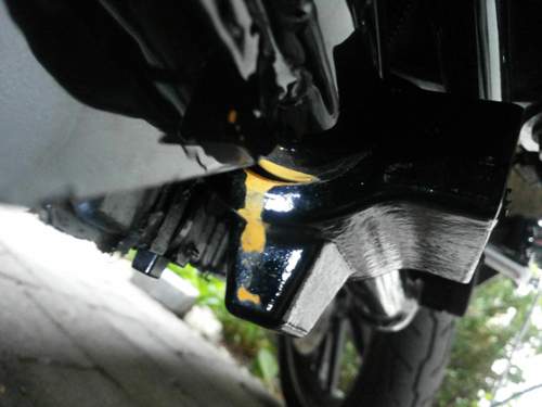

"Fette Rostsoße" im Bereich Rahmen nach einer Regenfahrt (Moped 3 Wochen alt)
Harley-Davidson FXD Dyna Street Bob
Servus Zusammen
Heute habe ich beim Putzen die auf dem Bild ersichtliche "Roststraße" aus dem Bereich zwischen Rahmenrohr und daran geschweißter Motorradheberaufnahme gefunden. Ich kann nachvollziehen, dass in den schmalen Spalt zwischen den beiden verschweißten Metallteilen kein Lack hingelangen kann (konstruktiv nicht ganz optimal gelöst...).
Bringt es etwas, hier Rostumwandler reinzusprühen oder einfach ignorieren bis der Rahmen durchgerostet ist und bricht (> 10 Jahre) 🙂

Lappen nehmen, weg putzen, vergessen!
Wenn du den Rahmen nicht regelmäßig mit Salzwasser flutest wird er uns alle überleben...

Etwas Hohlraumversiegelung (gut erwärmt!) und Du hast da langfristig Deine Ruhe!

Hohlraumversiegelung kriecht auch erwärmt nicht in alle Ecken. Hohlräume kann sie versiegeln, enge Passagen zw. zusammengeschweißten Teilen (auch angepunkteten, nicht mit durchgängiger Naht verschweißten Rep-blechen an Dosen z.B.) werden daggn. häufig genug nicht erreicht. Da drin steht dann das Wasser und es gammelt munter vor sich hin.
Kriechöl/Korrosionsschutzöl rein, immer mal wieder auffrischen und schon ist's gut. Und wenn man dem Badewasser der Maschine ein paar Tropfen Ballistol zusetzt (vor dem Baden! 😉), erledigt sich das "Nachölen" durch das Bad von selbst.

Rost an derartigen Verbindungsstellen habe ich noch nie gesehen, denn
1. krabbele ich nicht unter meiner Maschine rum
2. fahr ich so oft bei Regen, daß die "fette Rostsuppe" wohl regelmäßig weggewaschen wird
3. klebt immer zu viel Dreck da unten, so daß ich das nicht sehen könnte, selbst wenn 1. nicht zuträfe (derzeit immer noch Assiettaschlamm, der ist hartnäckig und überdeckt alles 🙁).
