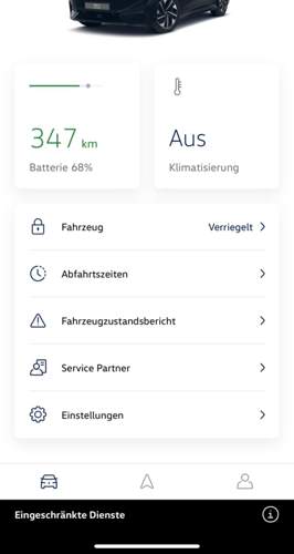

Seit Beginn, also seit 1 Woche, steht in der App unten am Bildschirmrand diese Meldung "Eingeschränkte Dienste".
Wer kann mir da helfen? Bekomme es nicht hin, dass die Einschränkung verschwindet

Ich habe das immer, wenn meine Frau mit dem Auto unterwegs ist und sich mit ihrem Nutzer im Infotainment angemeldet hat.
Ich bin bisher der einzige Nutzer, sprich der Hauptnutzer. Immer angemeldet, sowohl in der App als auch im Fahrzeug
Dann fällt mir höchstens noch das Thema Privatsphäreneinstellungen ein, was damit zusammenhängen kann.
Hab ich nachgeschaut. Alles so wie es sein sollte. Bleibt dann doch nur noch die Option, das Ganze auf die Werkseinstellung zurückzusetzen

Hatte ich heute auch. Privatsphäre aus und einschalten hat geholfen
Danke 👍👍. Das hat jetzt endlich geholfen. Hatte es zunächst in der App deaktiviert und aktiviert, ohne Erfolg. Und anschließend im Auto. Da hat es dann endlich geklappt.
